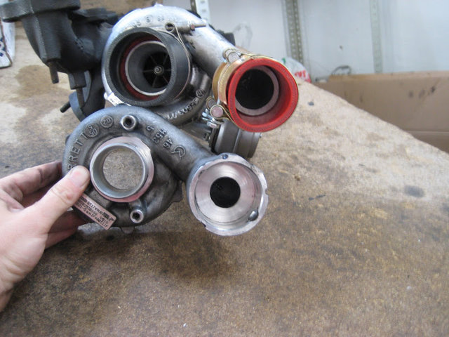

Точно за хибрид говоря , един колега ми предложи чисто нова , даже снимка ще кача , направен за пасат плъг анд плай
От ляво 1749ва другото е 1856

Тоя хибрид е пълен ташак, сложи го и дай да ти обърна огледалата, да ти докажа че не струва. И гаранция ти давам че перката му е 52 без да съм го мерил с око на стругар. Хибрид така не се прави, повечето стържат правят ама реално и те не знаят какво правят.
Вземи в ръка охлюва на 1749 и охлюв от 2052 да видиш каква е разликата. След това вземи охлюв от 2056 да видиш че дупката е по голяма от маркуча ти. И сега да не вземеш да ми обесняваш че това няма значение и тоя малък охлюв ще тече добре с 52мм компресор, 56 изобщо няма да го коментирам.
Горещата му страна без да съм я видял съм сигурен че си е същата.

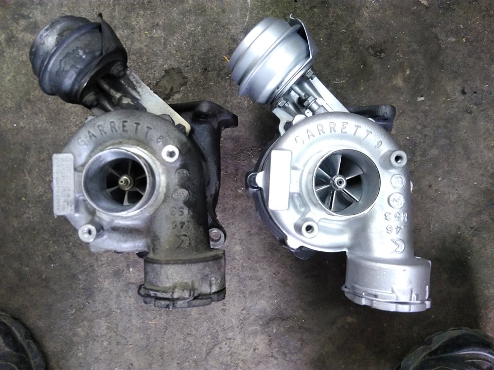

Само за справка ти давам снимка на двата охлюва на 1749вб и 2052в, а сега ми кажи каква е файдата от такъв огромен компресор като дупката е максимум 30мм. Тая турбина ще сърджва зверски!
Ако твърдо си решил за хибрид си намери охлюва с диска и перката от 2052
