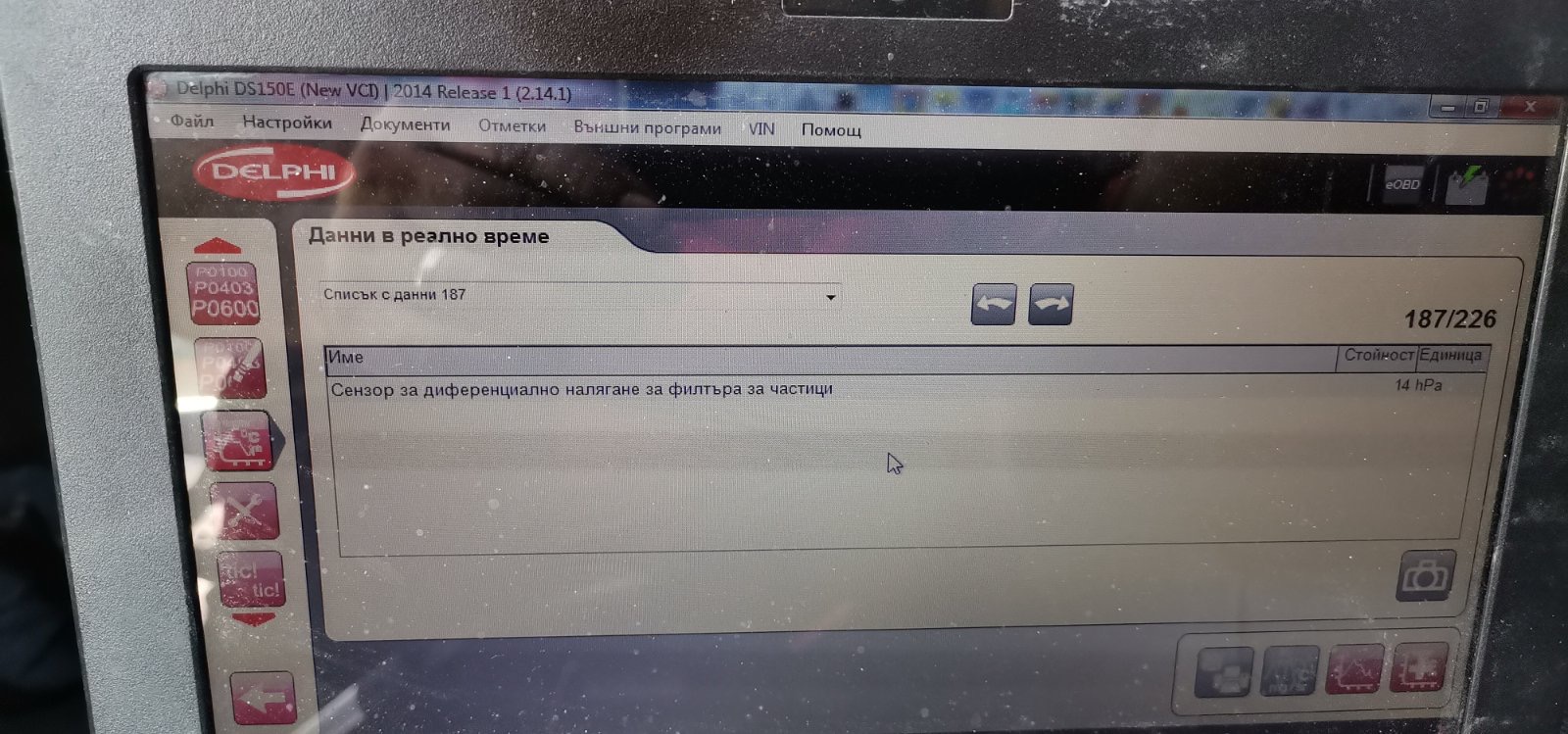

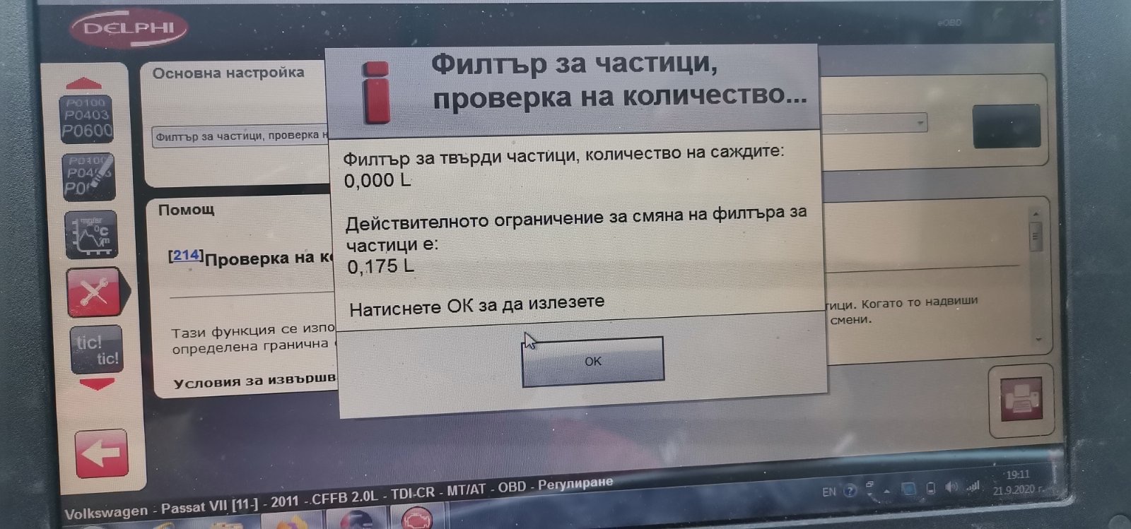

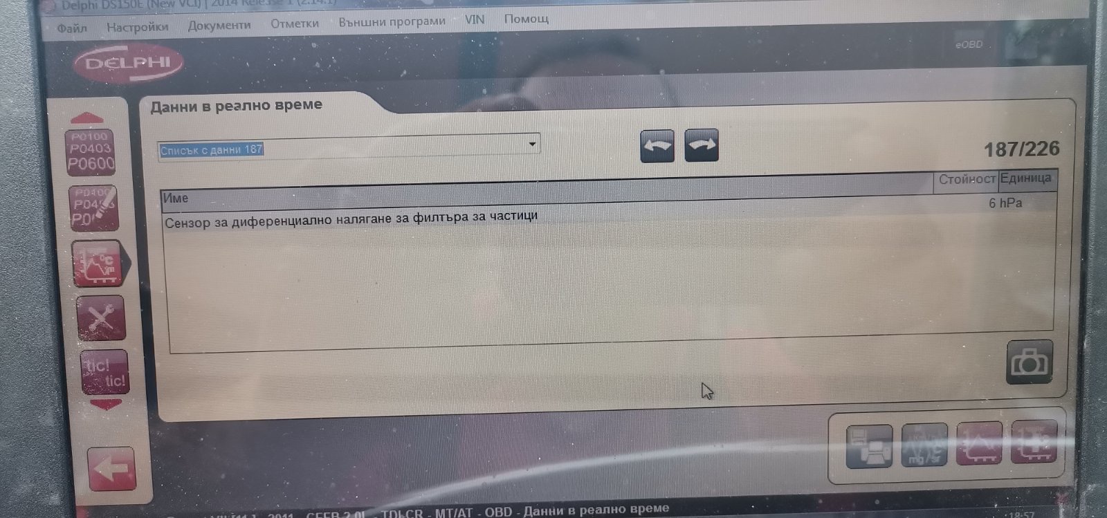

Vlad777 написа:Лично присъствах на пране на DPF на Passat 2.0 TDI 177 к.с. - ще потърся снимките от диагностиката на DPF-а преди и след.
Процедурата се извършва без никакъв демонтаж. Само се откача една тръбичка към DPF-a и през нея посредством маркуче се вкарва под налягане първо един препарат, седи вътре известно време, а след това се вкарва друг вид препарат, колата се пали и се задейства принудителна регенерация през компютъра.
Всичко излиза през ауспуха, а DPF-ът става като нов. По време на принудителната регенерация гледахме живи данни на компютъра и в края стигна до почти кръгла нула на саждите.
Процедурата се извърши при Данко в Danko's Garage. Препоръчвам да се свържете с него, вместо да се чудите какви глупости да правите с DPF-a.

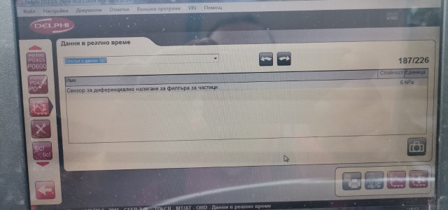

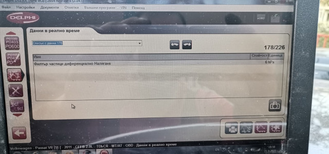

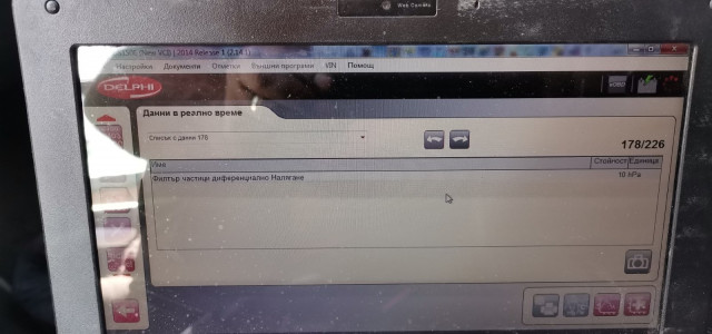

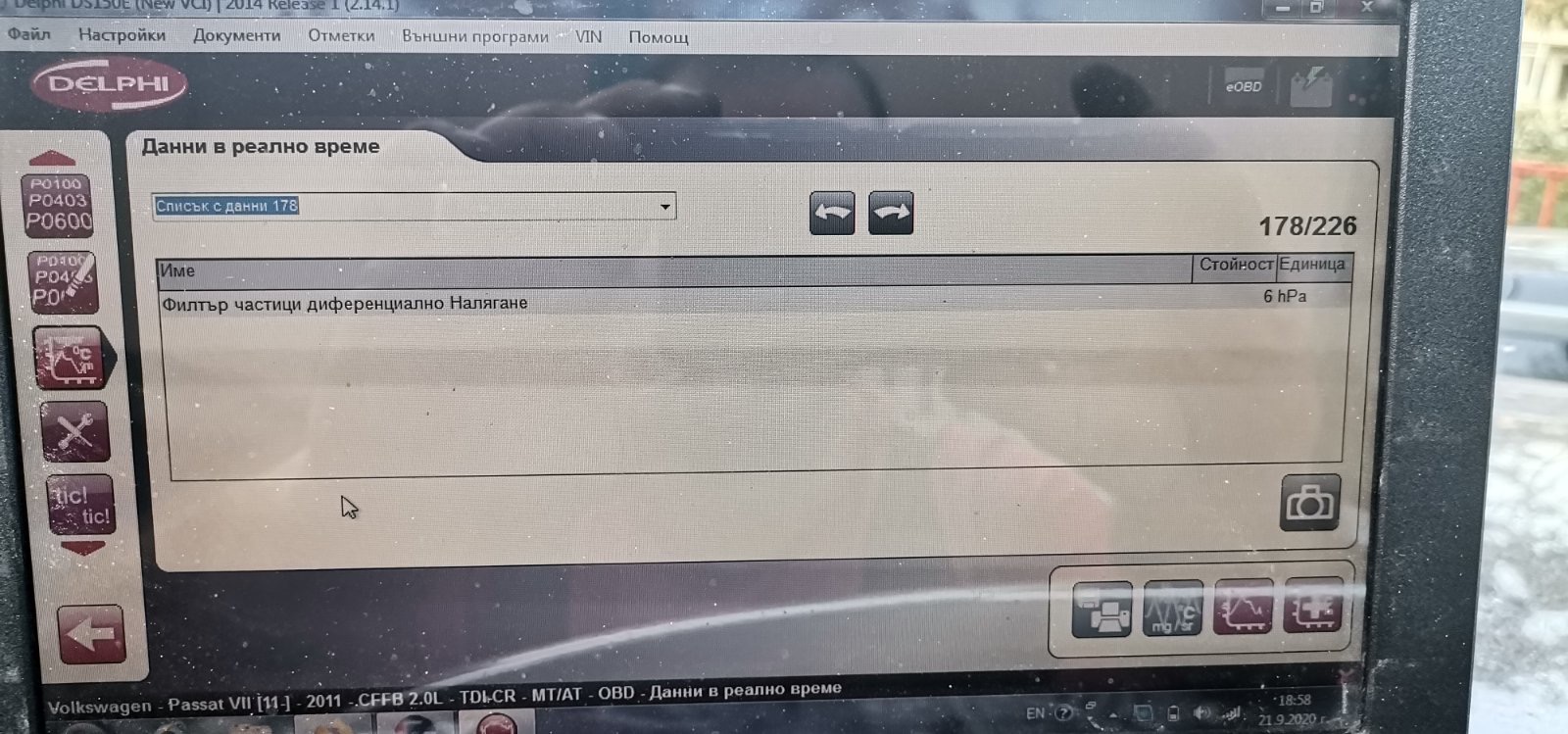

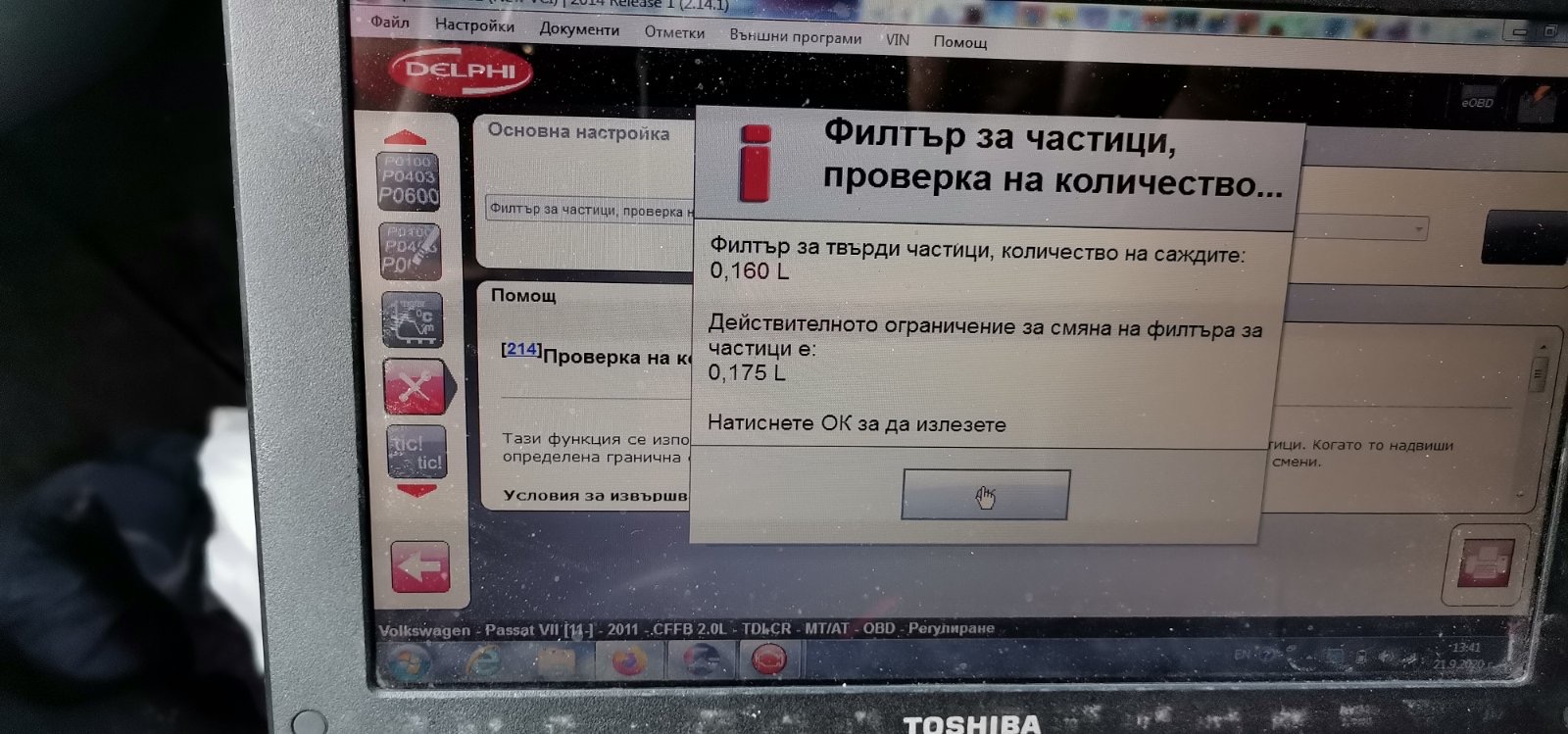

Мнениеот Vlad777 » Нед 18 окт 2020 12:54
Преди:

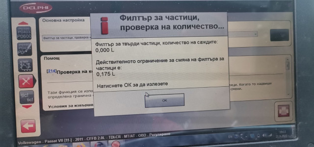

Re: DPF пране - размисли и страсти
Мнениеот Vlad777 » Нед 18 окт 2020 12:55
След

То и диференциалното налягане е паднало като след регенерация.

VAG DPF дава точно същия 0,175л допустим обем именно за Oil ash. За същия 177кс мотор (ако изобщо има разлика във филтрите).
Пък и мерната единица на "другите" сажди (5-25g) е тегловна, не обемна.
Та, според горните снимки са чистили точно oil ash.
