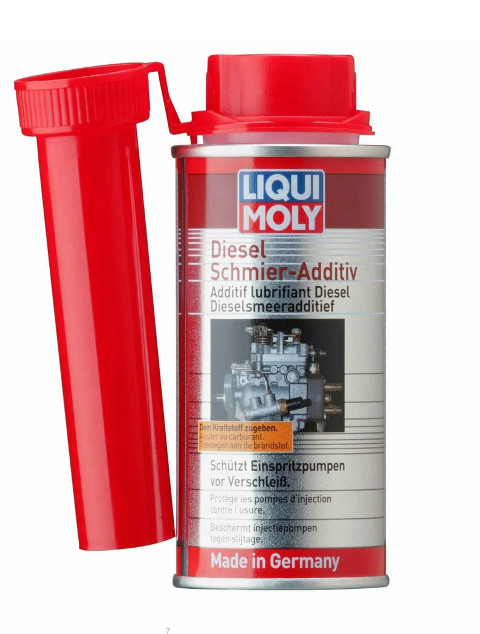

Който не иска да рискува, има си специална добавка за смазване на помпата - Дизел шмир адитив
Последна промяна от batjoro на Вто 04 мар 2025 13:27, променено общо 1 път.

batjoro написа:Който не иска да рискува, има си специална добавка да смазване на помпата - Дизел шмир адитив
Благодаря, колега! Не бях попадал на тази добавка.

Тизи ли е, онази добавка за помпата (която се споменава по-горе), че сипвам от нея?
