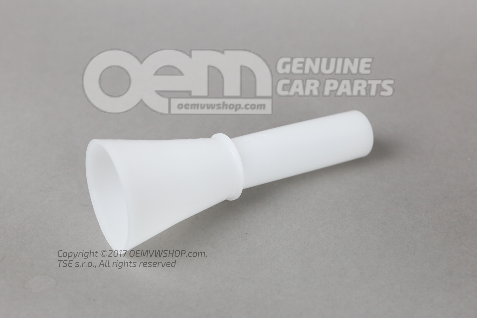

Добре, а сега въпрос за улесняване на живота... Как сипвате масло/добавка в резервоара на по-новите коли? Питам заради клапана на гърловината, просто се чудя кой как го прави, щото лятото иди дойди, сипвам в пистолета, ама зимата идва, 'ладно е навън и ми се иска да съм малко по-бърз :mhihi

Ползвам такава оригинална фуния, цената е около 12 лв.

Това звучи като добра идея, от къде си я купувал?

Поръчвам ги от Германия.

Спец масълцето "минава" покрай шибъра. Малко по-бавничко е да, но минава.
Вече с тая фунийка- супер.

Използвам я вече 3 години, много лесно се сипват добавки с нея. :smile

Аз добавка сипвам без фуния - направо я наливам и няма проблем. Може би по-малкото количество, което слагам (25ml) и неплътното затваряне на тази клапа прави това възможно.

Няма никакъв шанс да сипя директно, затваря доста плътно.
