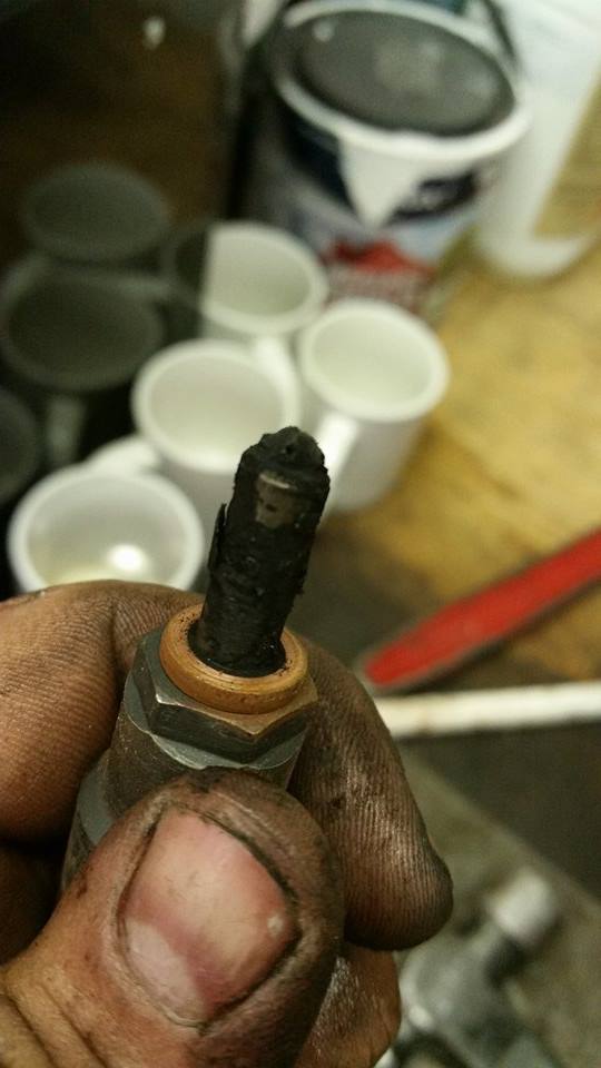

Аз съм карал разни предкамерни дизели основно с отработено масло от двигателите разредено с малко нафта и не съм имал ядове.
Реших на пасата афн, да пробвам с олио от магазина сложих 20 литра олио 5 литра масло и 20 литра нафта и след два дни колата почна да пуши
:gruebel и взе да става по зле като спра на светофара и виждам дима около мене :redface източих всичкото гориво сложих само нафта и пак пушеци оттам нови дюзи,зареждане с V power и добавки и сега е ок.Явно ТДИ-тата нещо нестават или където омешах масло с олио ли незнам.
