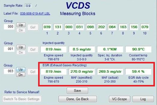

А в канал 3 за ЕГР-а показателите защо ли са такива , а преди бяха така:

Щото горивото вече не е 8.5, а е 16. Толкова иска заводски за 16мг гориво.
