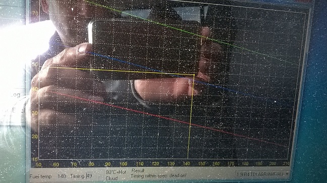

постигнах това нека хора знаещи да ме посъветват иска ли баране още и каде

Иска си още. Трябва да си между синьото и зеленото. Пробавй поне до 60
Zinoto
- Мнения: 1889
- Регистриран на: Чет 07 фев 2008 0:20
Re: 1,9 TDI AHF проблем с центровка на ГНП
Още ако е с AFN като теб, за неговия мотор си е перфектен

супер благодаря ви

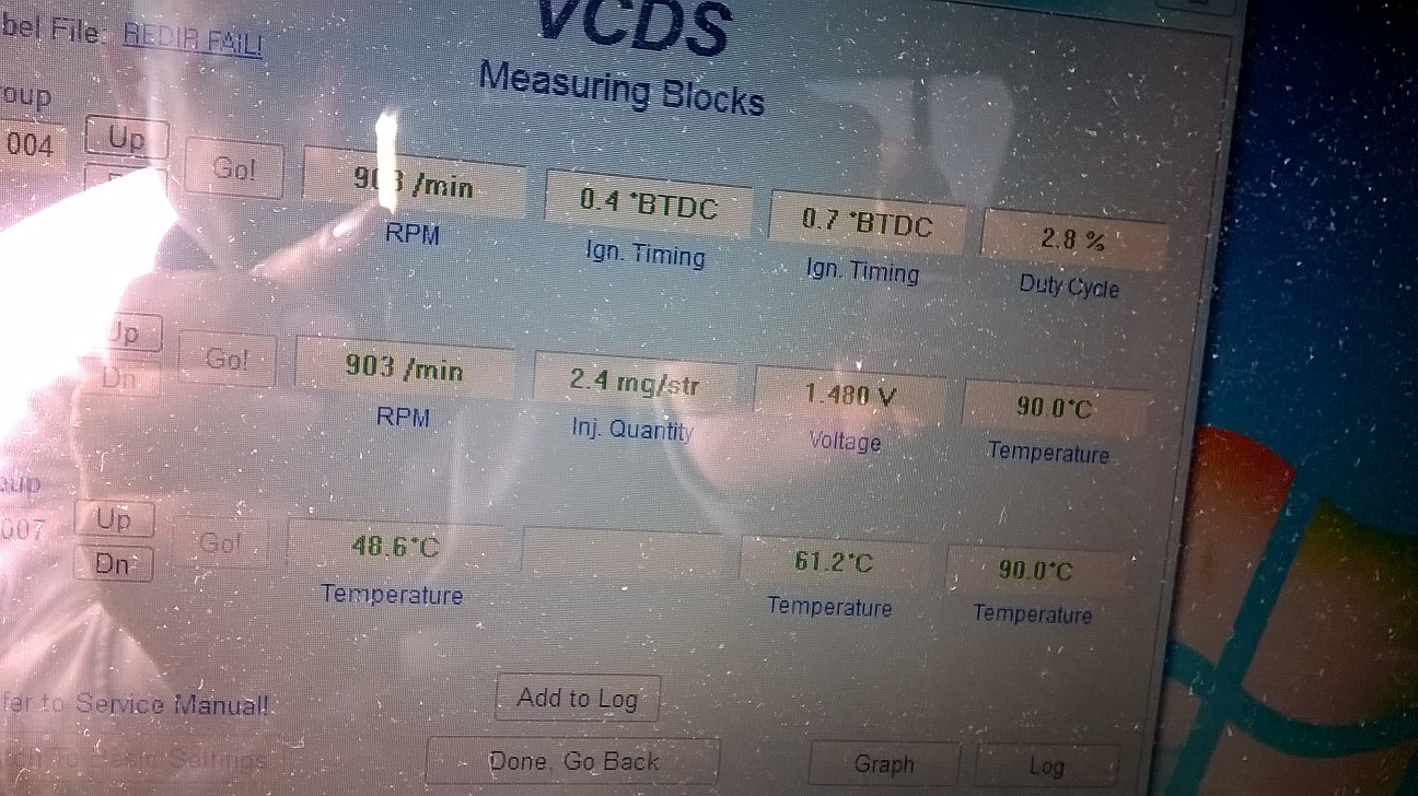

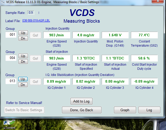

Здравейте, може ли да кажете нещо за тези стойности.
Channel 1 Engine speed 903/min Injection Quantity 4mg/str Temperature 77.4C
Channel 4 Start of injection Spec. 1.3 BTDC Start of injection Act. 1.1 BTDC Duty Cycle 58.6% .

Загрей я до 90 градуса и виж колко ще е горивото тогава..... аз лично правя на 2,8-3.0 нафтата, твоята сега е на 4 и ще падне малко, аз предпочитам по-ниско да е.
Zinoto
- Мнения: 1889
Центровката не е добре, трябва предварение

В четвърта колона тези проценти са запълването на шим регулирането на клапана за аванса. Те зависят от положението на помпата (предварението, ъгала, центровката при ангренажа) и от искания аванс от компютъра за момента. Или по просто, в група 4 колона 2 е Start of injection Spec (това което търси компютъра) колона 3 Start of injection Act (реалния ъгъл на запалване) колона 4 Duty Cycle (шим запълване за постигане на аванса). Колона 4 показва корекцията необходима колона 3 да е същата като колона 2.
Правете си аванса на 1.3-1.5 BTDC без да е необходима корекция от клапана за аванса (2.8%). По голям аванс качва разхода и увеличава шума, по малак губи от мощността при голямо натоварване( тогава колата иска около 15 градуса, и как да ги постигне ако клапана за да работи на 1.3 градуса вече е на 50% запълване на шима).
