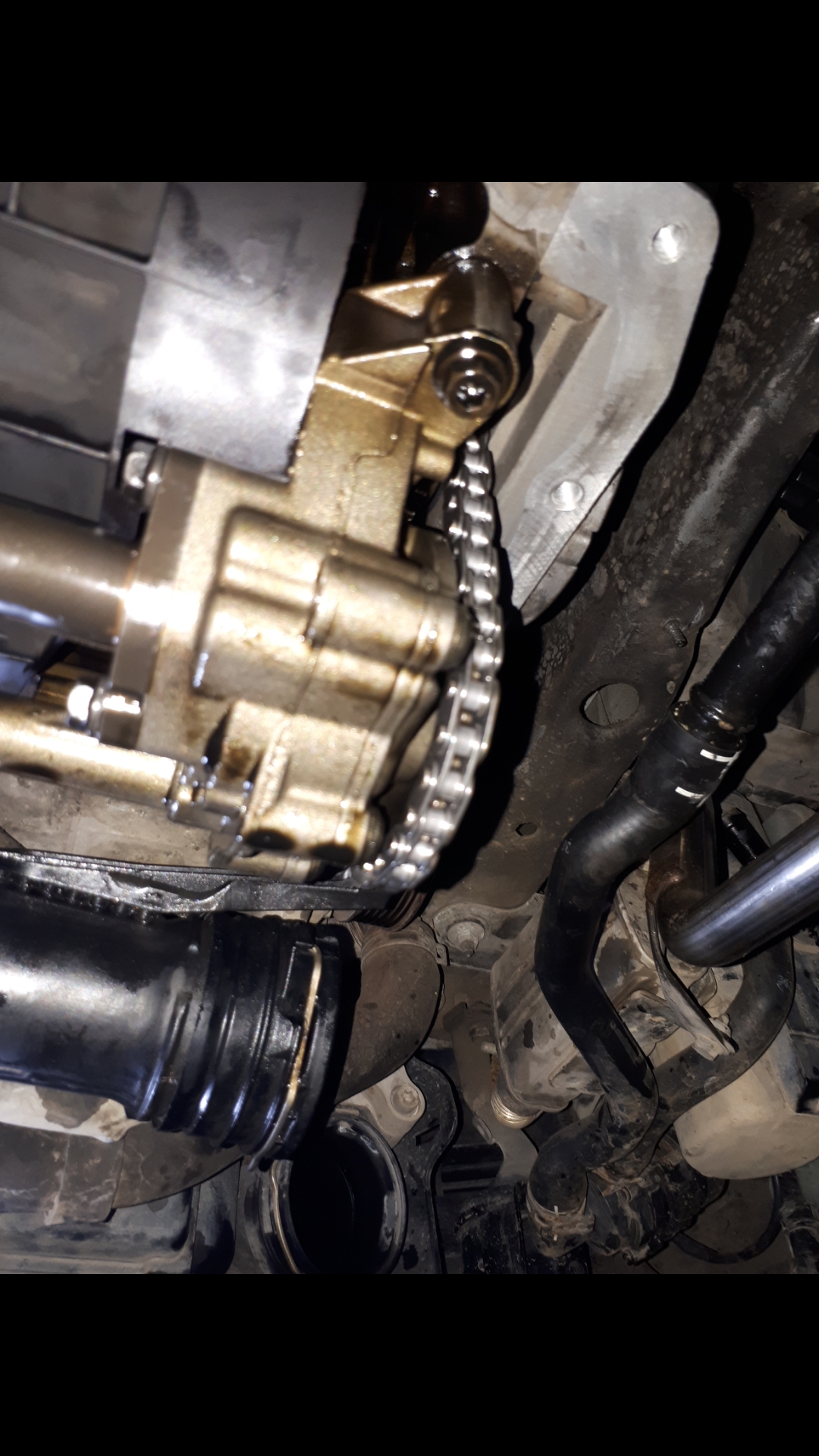

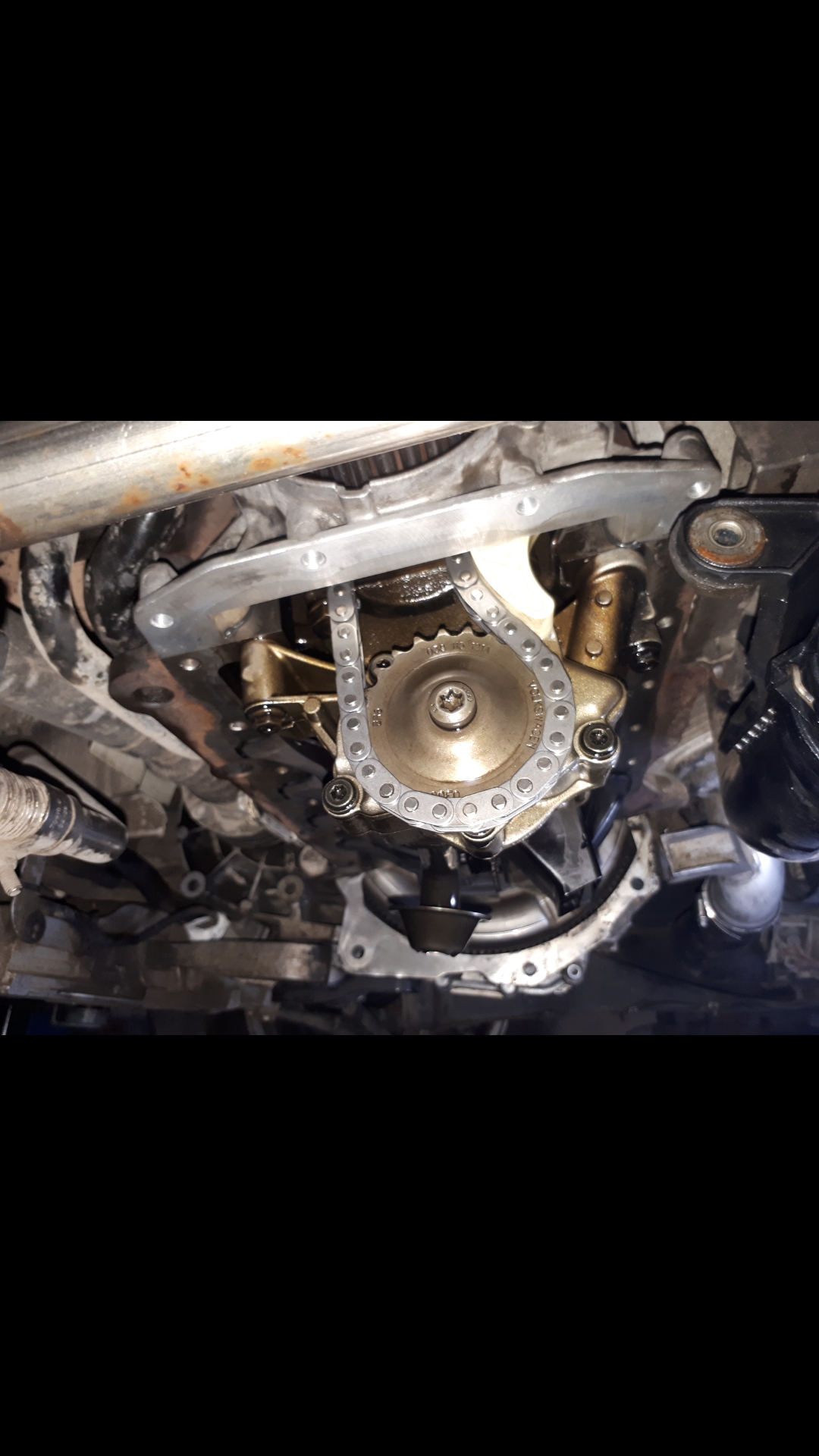

Re: Passat B6 2.0 TDI проблем маслена помпа
Здравейте!
Включвам се само да дам информация за моят 2,0 TDI 125kw BMN код на двигателя 06. 2006 г
Прикачвам снимки
Нямам шестограм.
Гледал съм клип за смяна на маслена помпа с балансиращи валове с такава като моята на Ауди
Прикачвам снимки
Нямам шестограм.
