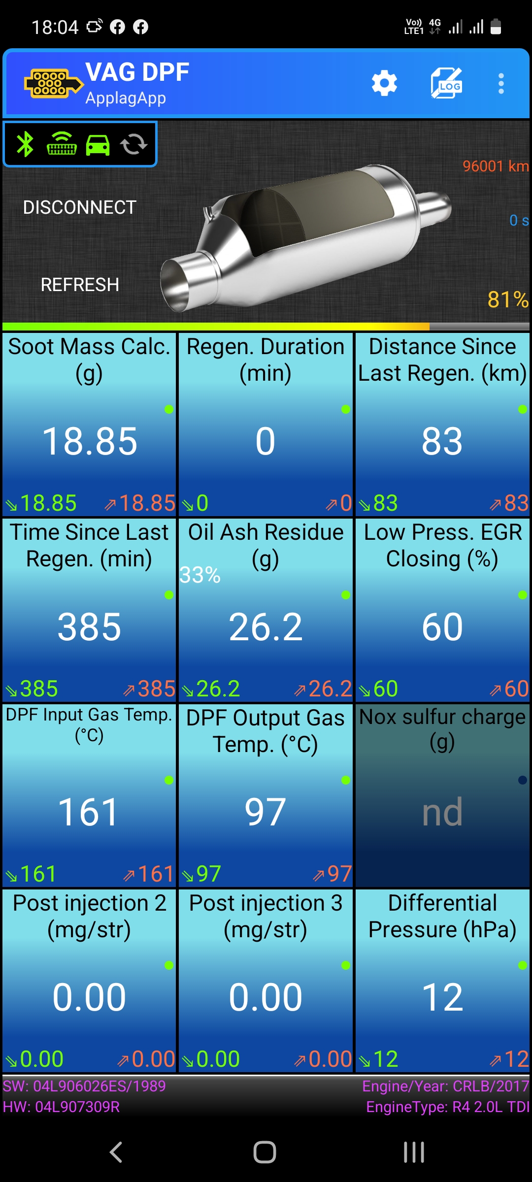

Re: Поддръжка и данни за EA288 - 1.6, 2.0 TDI и biTDI след 2015г.
След 2 седмици чакане да доставят четеца, ето и моите данни. Това, което ми прави впечатление е че държи 1100 оборота при тези данни. Четох, че това е напълно нормално, когато регенерацията се включи в градски цикъл. Но сега не е включена. Възможно ли е това да се дължи на опит на двигателя да изчисти саждите във филтъра, без да е започнала регенерация, и за това да са такива оборотите?
Колега, върни се към първите постове в темата и виж в какви условия да направиш няколко скрийншота.
Защото само по един е трудно да се каже нещо.
Диф налягане изглежда ок, но май колата е студена тук. След няколко км (20-30) си в регенерация, което ми се вижда много малко. Моите са на около 300км градско.
На какви дистанции караш?
Това за оборотите не го разбрах? Държи ти 1100 дори и без регенерация?
Отдели 1 час и направи 3-4 регенерации една след друга. С ОБД11 трябва след една регенерация да спреш, гасиш и палиш, после пускаш другата. Карай леко (80-90км/ч), без да я тормозиш.
Така ще почистиш малко по основно дпф.
После виж на колко ще се случват регенерациите, какво налягане в различни условия дава и сподели.
На около 24 грама ще ти почне регенерацията, най-вероятно имаш Ел. Отоплител , заради който държи по-високи обороти.
