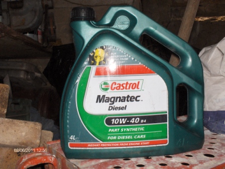

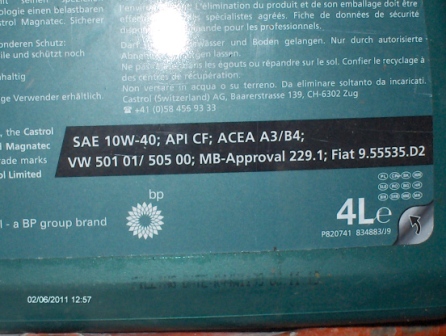

Един въпрос дали съм сложил правилното масло.Колата е VW B5.5-1.9TDI-74kw-2002г.Ето и снимки на маслото.

simo7 написа:Един въпрос дали съм сложил правилното масло.Колата е VW B5.5-1.9TDI-74kw-2002г.
Маслото не е 505.01, следователно не е за твоя ПД двигател.

simo7 написа:Ето и снимки на маслото.
В почти същите туби има и масло със спесификация 505.01, но на етикета пише PROFESSIONAL. :idea:

Нещо ще стане ли на двигателя.Или не пречи толкова ако карам с това.

simo7 написа:Нещо ще стане ли на двигателя.Или не пречи толкова ако карам с това.
Едва ли е чак такъв проблем, покарай 7-8 хиляди км. и налей 5w40 505.01. Моята като я купих беше с 10w40 и на 8 хиляди го смених, видима разлика в работата на двг нямаше с Castrol Edge дори.
