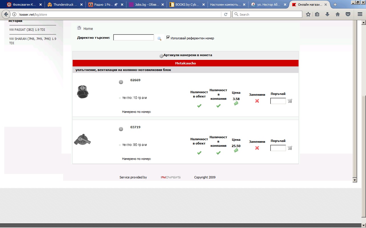

Мога да ти дам идея за други мат'ряли, но по-добре и аз да ти дам идея да не си правиш такива експерименти и да си купиш един сепаратор за 25лв ('Металкаучо') от Коссер.

Не знам Ради така ми дойде като идея,тоя сепаратор от косера къде се връзва между клапана за вентилация и турбото ли,има ли някаква снимка

Просто сменяш твоя с работещ такъв
