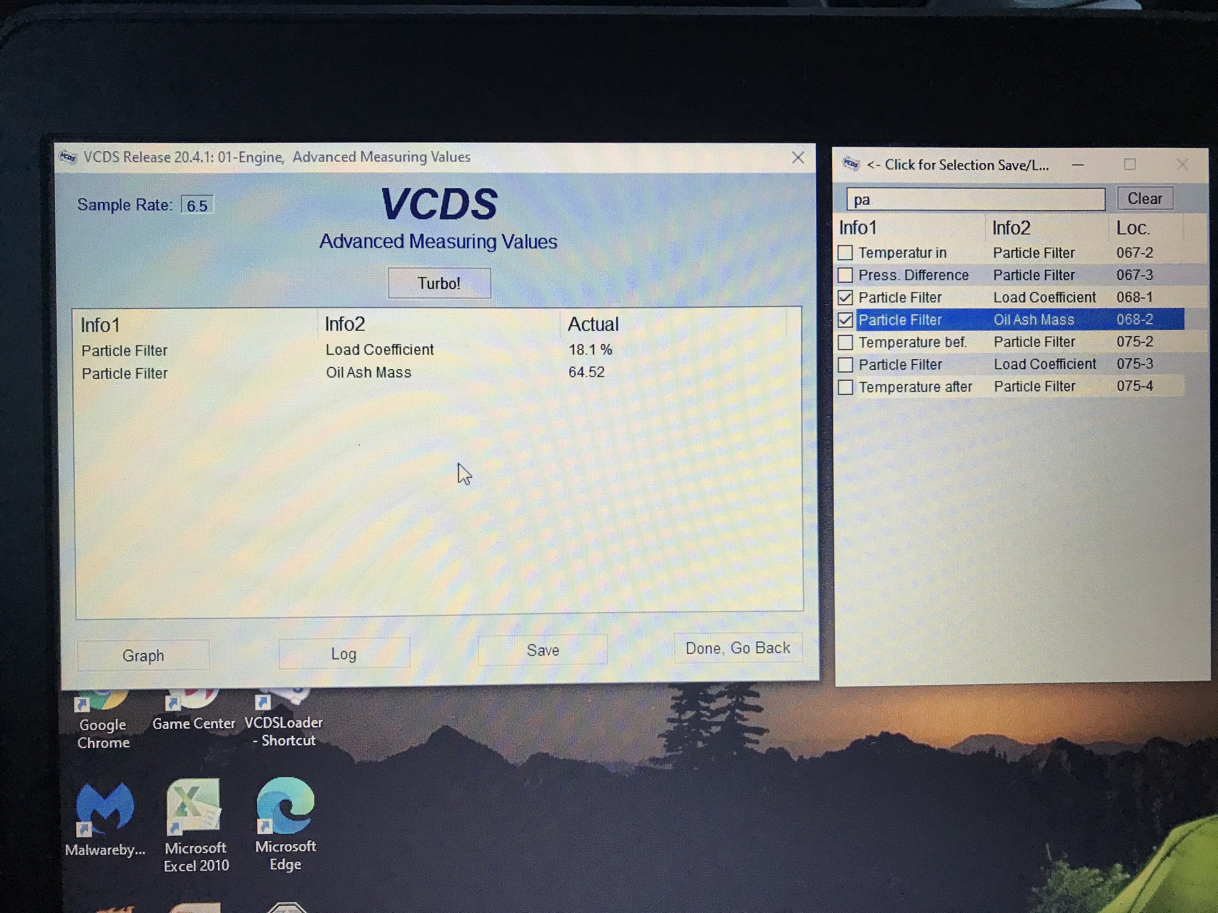

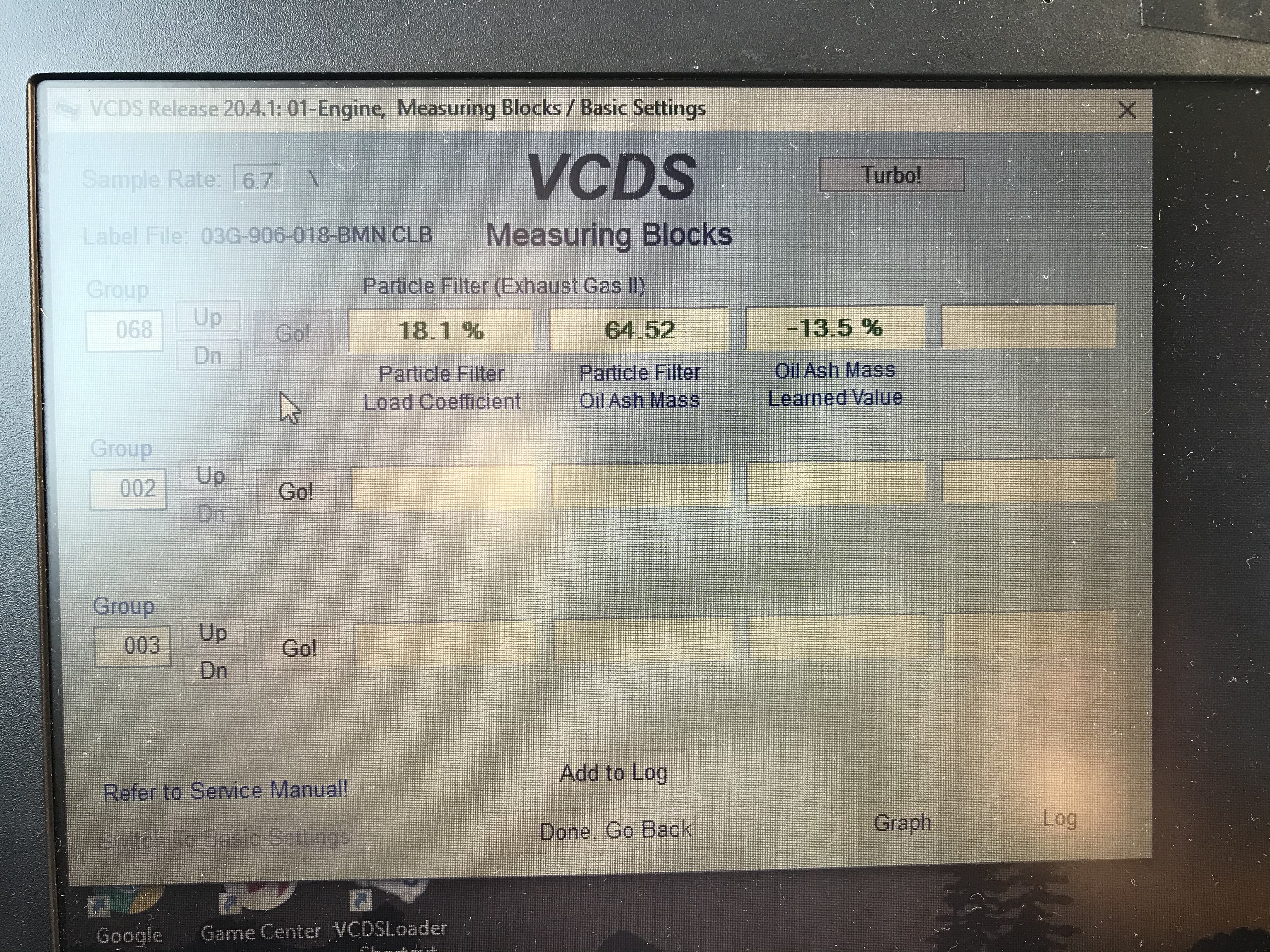

Мнениеот vladimir.dimitrov2 » Нед 15 ное 2020 14:38
Колеги от скоро си взех Ваг Ком и още съм в процес на разучаване. Понеже темата с ДПФ си е актуална по всяко време за старите печки които караме с прекрасната ни нафта и масла...но ние да сме живи и здрави. Качвам 2 снимки на показанията на моя, ако някой колега умее да ги разчете и да даде съвет в какво състояние е моя ще съм благодарен. :beer
П.с. Видях че в ваг кома показва че стойностите до 60g са приемливи, моя сякаш малко ги надвишава. Колата се кара 60-70% извънградско магистрала.

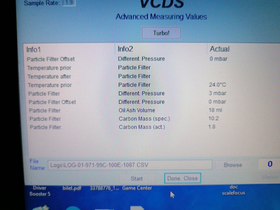

Мнениеот papa franku » Нед 13 дек 2020 22:40
На колагата, който искаше да му дадат прогнози със тойностите на ДПФ-а - качвам и аз мойте, купих колата преди година и нещо и предишния собственик е имал големи проблеми и накрая го е прал. При мен не ми е правил проблеми

vladimir.dimitrov2 написа:...
Първо правя уговорката, че не разбирам. Опитвам се да си изяснявам нещата около тази история с дпф.
Oil ash се генерира по формула/алгоритъм и показва изчислено натрупване. Мисля, че може да се приеме за показател. Моя при стойност от 62,9g даде отражение от 15к.с. надолу, измерено на дино стенд. Вероятно и разхода е завишен, но трудно ще направя разлика. Повече съм писал тук - viewtopic.php?f=83&t=483568&p=4797062#p4797062
Не знам точно при каква стойност започва значимото отражение върху двигателя. Но определено при 60+ са необходими действия по почистване. Лично аз бих започнал при 40.
Относно почистването. Реших да действам спешно. В един от сервизите за такива дейности ме уверяваха, че няма нужда да се сваля и се вкарват препаратите през датчика. Рекламират ендоскопска проверка и затова поисках да имам снимки преди и след процедурата. Внезапно се оказа, че няма часове и да чакам седмици ...
Изводите оставям за вас.
Вероятно е добър метод за поддръжка след основно пране. Примерно веднъж годишно.
Но сериозни натрупвания не виждам как ще излезнат.
Днес вкарах колата в Дунев за сваляне и почистване. Въпреки мнението ми за тях, нямах избор (всички надеждни сервизи, за мен, са или затрупани или имат проблеми с обстановката около К19).
Доколкото разбрах и споменатия човек във Варна, който е доста хвален от няколко места, работи с машина, купена от Дунев. Но може и да не е така.
Така или иначе, трябваше бързо да действам (колата трябва да се донастрои след почистването).
Ще споделя резултат.
