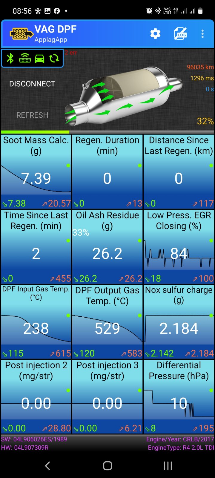

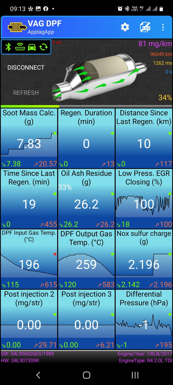

group® написа:Диф налягане изглежда ок, но май колата е студена тук. След няколко км (20-30) си в регенерация, което ми се вижда много малко. Моите са на около 300км градско.
На какви дистанции караш?
Да, студена е, нямаше и 50 гр. Просто тествах четеца с приложението как се държи. Обичайното ползване е градско между 30-40 км на ден. От тях половината са по южната дъга със скорост 80-100 км/ч. Но веднъж два пъти месечно имам и извънградско по магистрала Тракия.
group® написа:Това за оборотите не го разбрах? Държи ти 1100 дори и без регенерация?
Да, държи тези обороти без регенерация. Преди да направя скрийншота, колатабработи на място 10тина мин и 1 км до магазина. След пазара като стартирах, оборотите бяха 850 и след 10 сек. пак се качиха на 1000. Ето линк към видео с с явлението, което описвам - https://youtu.be/3eYosLTiSAo и втора част след паленето след престой - https://youtu.be/1n7FrlczGvo Чел съмкоментарите под тях и те са основно за извършвана регенерация в момента.

DoH_KuXoT написа:На около 24 грама ще ти почне регенерацията, най-вероятно имаш Ел. Отоплител , заради който държи по-високи обороти.
Благодаря за насоката. Сега въпросът е как да проверя дали имам такъв?

DoH_KuXoT написа:...Ел. Отоплител , заради който държи по-високи обороти.
Кихоте, карал съм такъв с отоплител(моя е с печка) и не съм забелязал такива обороти (1000). Възможно ли е? А и това трябва да е в първите минути на загряване, а доколкото разбирам при колегата е редовно явление и на загряла кола?
syrusthevyrus, ще разбереш дали имаш, ако ти духа топло от почти самото начало, когато запалиш колата студена.
Колата ти е на под 100000км и филтъра почти няма как да е задръстен. Еле да се запали. Когато пуснеш регенерациите можеш да следиш температурите преди и след филтъра. Нормално стига до максимим 680градуса в предната част и до към 600 в задната.
Аз пускам регенерация 'while driving'. Сервизната дори не знам с какво се различава, но ако е предвидена да се прави на място, вероятно ще е с различно впръскване на гориво и обороти.
Така или иначе, с цел да се минимизира гориво в маслото, регенерация е добре да се прави в движение.
Ако още не ти е направила регенерацията, пусни vag dpf при следващо каране, когато загрее напълно (темп на маслото над 90, а не само охладителна система). Покарай малко и я настъпи до максимални обороти за кратко в движение. После спри колата да изравни обороти и направи скриншот. Така ще видим максимално и минимално достигнато налягане, преди регенерация.
Моето обяснение на ситуацията е редовно не завършвани регенерации. Затова е хубаво да се пуснат няколко поредни и после да се види колко ще изкара до следваща. Но си трябва следене с vag dpf.

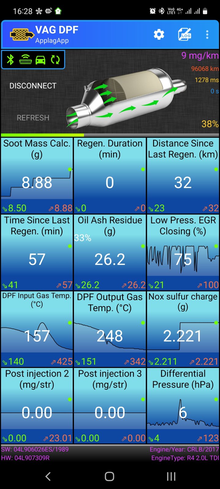

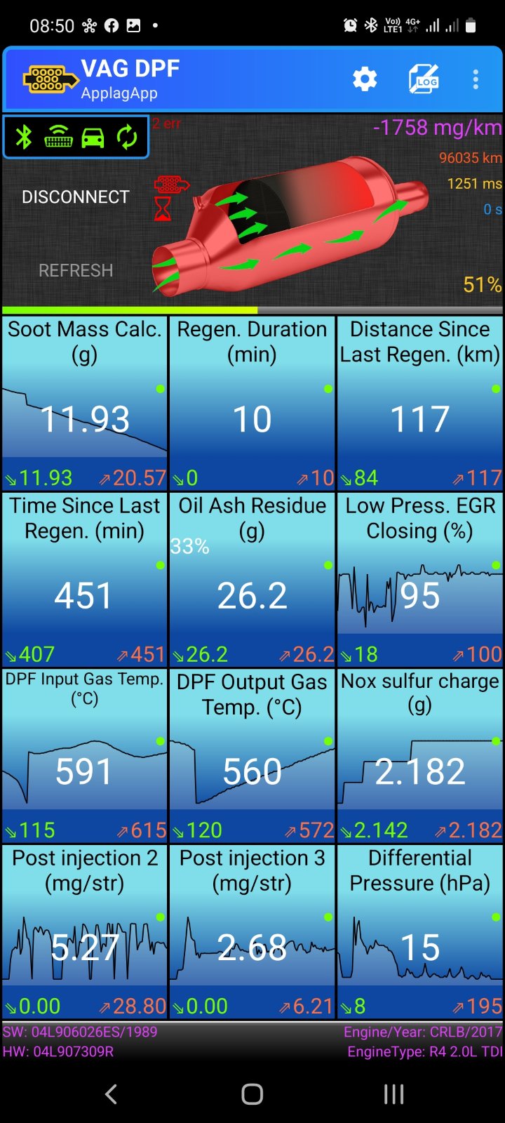

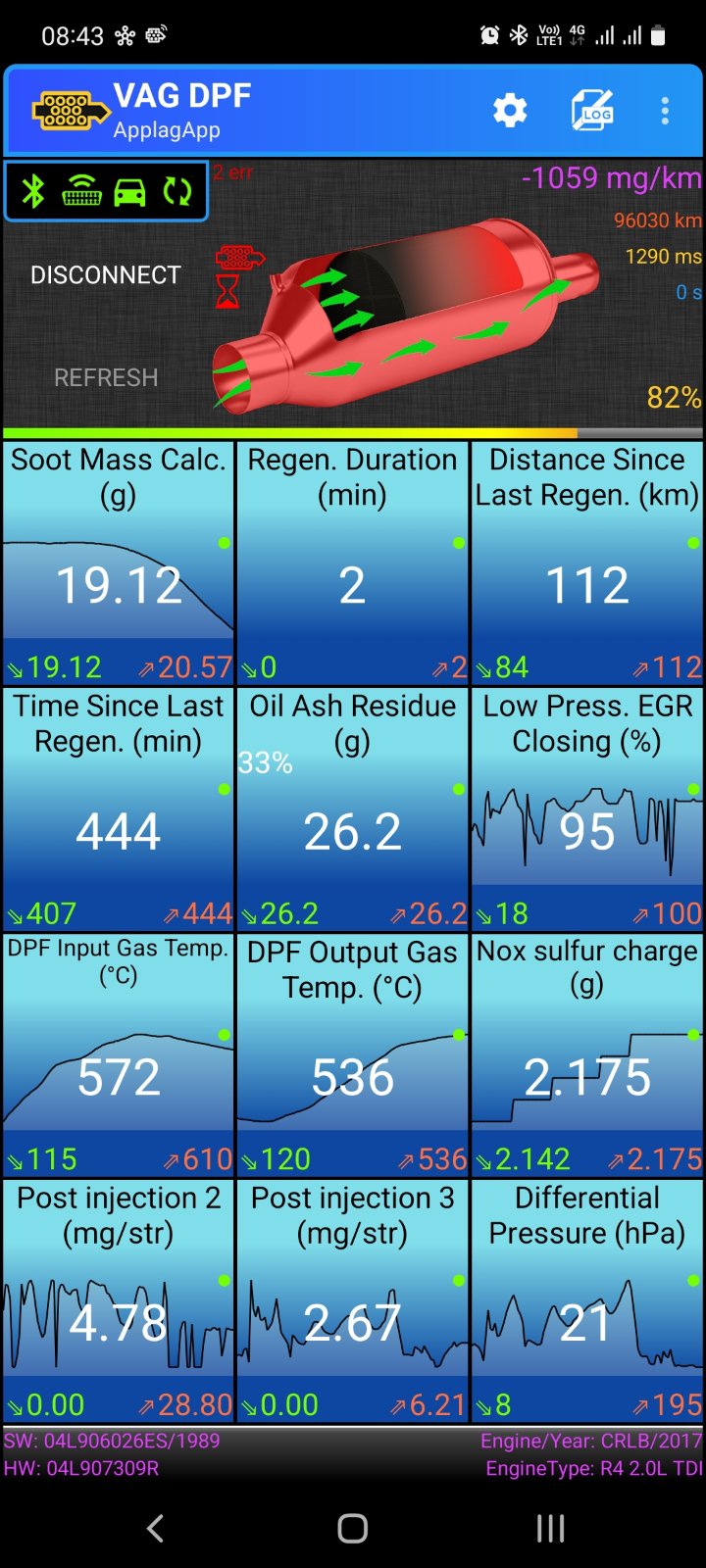

Ето екрани от VAG DPF от днес. Маршрутът ми сутринта беше Красно село-бул.България-Южна дъга-Малинова долина-кръговото на Лозен-Южна дъга-Красно село. Лошото е че докато заграваше колата регенерацията започна. Това, което забелязах, че че почна на 82% и сажди 20.57, и приключи на 32% и сажди 7.38, изминато разстояние/време между 2 регенерации 117 км/455 мин. Явноще правя регенерации докато шофирам., и то няколко на брой :)
Това са екрани от следобед при маршрут от Малинова долина до Красно село. Първата снимка е направена в Малинова долина, втората на бул.България на светофара на мола

Не виждам проблем с налягането, съответно запушен филтър.
Градусите по време на регенерация ми се струват ниски и затова не е изкарала до 23-25%. Направи поредицата регенерации и се постарай, когато идва момента за такава да я правиш без много спирания и прекъсване - околовръстното е идеално за целта с 80-90км/ч и равна газ. Без излишни обороти.

group® написа:Не виждам проблем с налягането, съответно запушен филтър.
Благодарско за насоките, ще постна резултати след регенерациите. Предния път, когато следих показателите на ДПФ-а с ОБД11 по време на движение, беше на АМ Тракия и тогава саждите отидоха на -2, -3. Това се случи при скорост 90-100 на 4 предавка, с ръчни скорости е колата, на автопилот за около 30 мин. След това като я кротнах на 160 от Раковски до София саждите отидоха на 4. Явно софтуера е настроен на по-кратки интервали на регенерация, което не знам дали не е отстранено с някоя актуализация, ако са получили негативни отзиви за това.

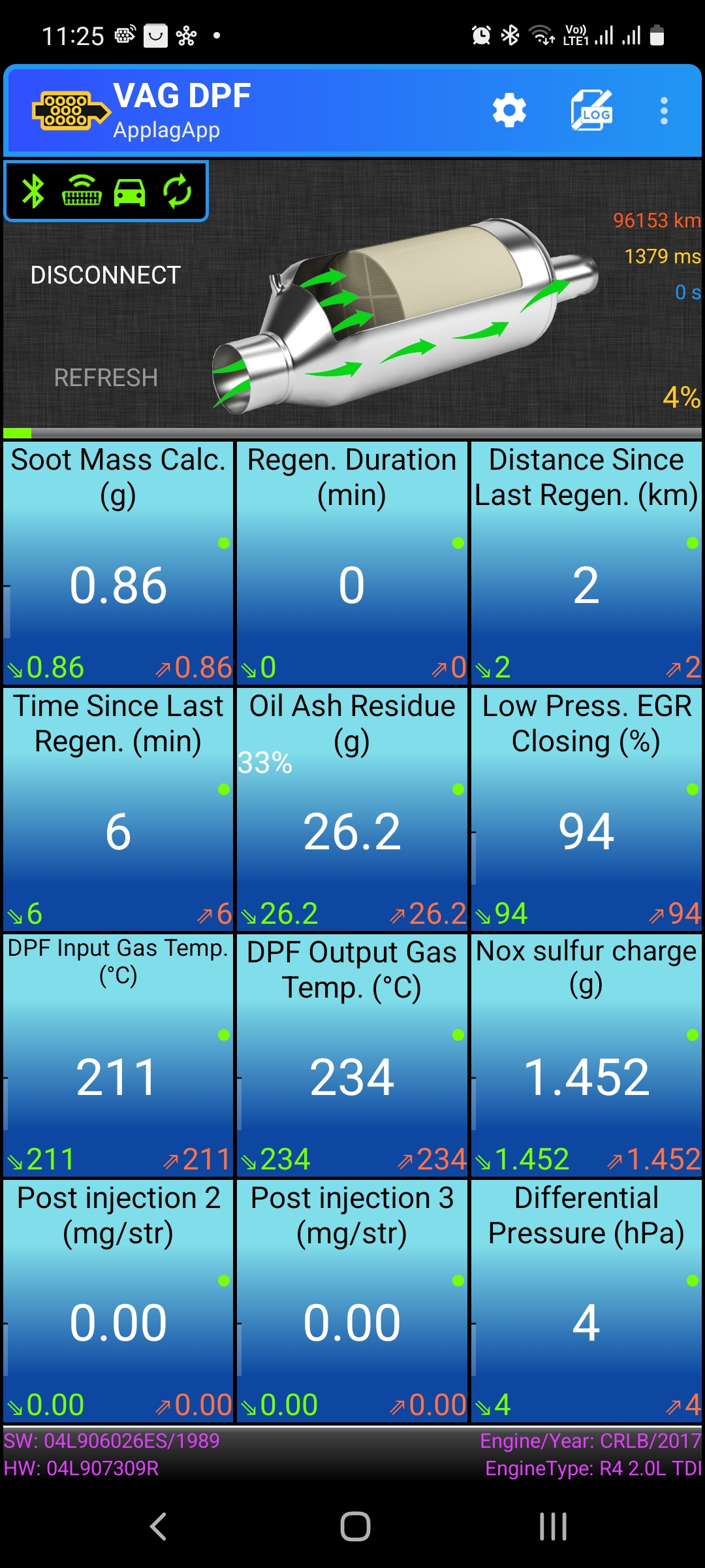

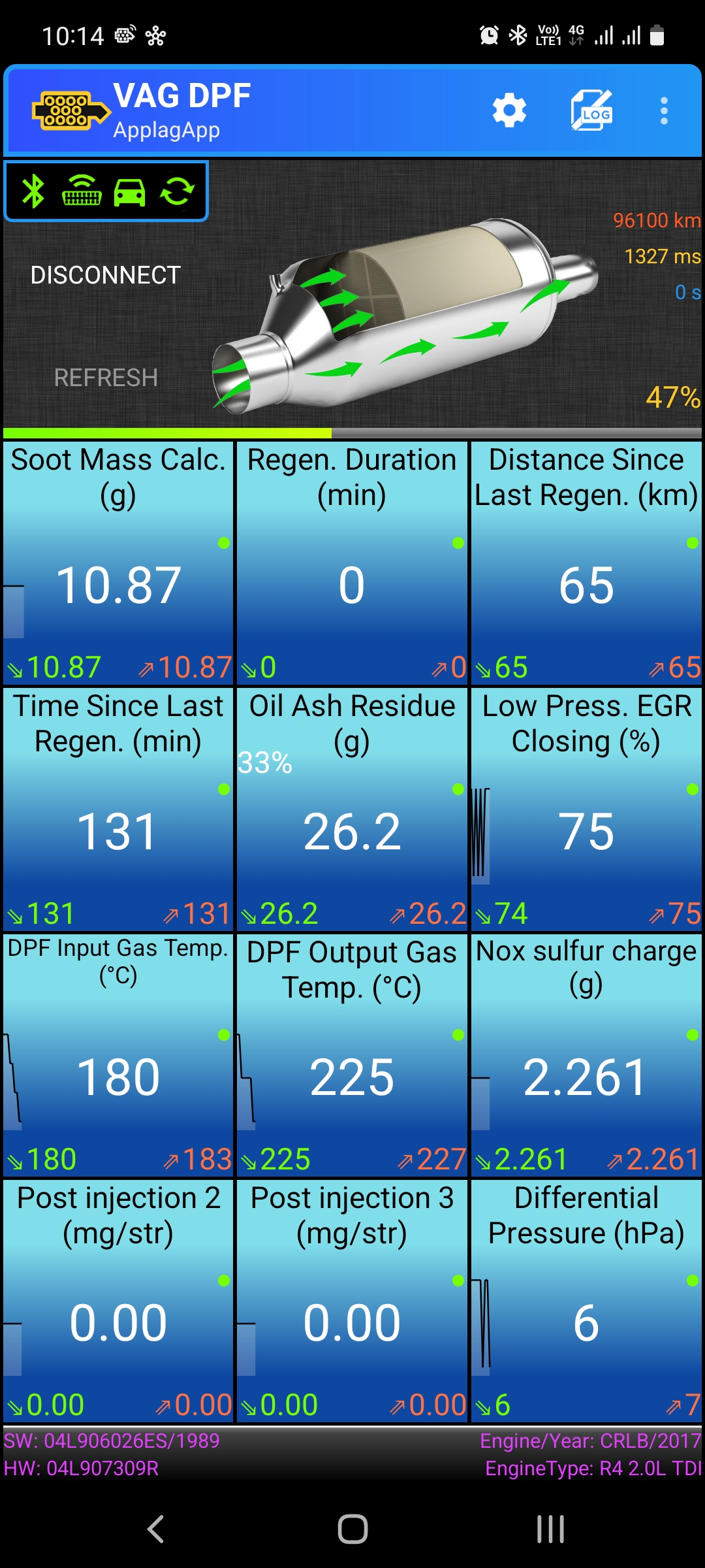

Ето и резултати след 3 сервизни регенерации една след друга-първата снимка е преди процедурите, втората е като се прибрах след процедурите, само за преглед на какво състояние е филтъра. Според вас нормално ли е за 2 км да се запълни на 4% филтъра? С тези данни излиза, че за 50 км филтърът ще е на 100%, т.е. преди изминати 50 км ще правя регенерация? И още нещо-когато ви светне филтъра на табло заедно с удивителния знак в триъгълник и на мултимедия изпише съобщение за ДПФ, означава че е задействана активна регенерация поради натрупани над 24% сажди. И не гасете двигателя, изчакайте да приключи-разбира се като изчезнат всички предупредителни светлини. Това не го знаех и преди 2 месеца ми се случи, докато чаках детето от тренировки-колата работи на място 30 мин. и като се появи, се чудех какво да правя и изгасих колата. Като правех сервизните регенерации индикациите са същите, а и след изчитане на файла от предишния ми пост, стигнах до това заключение. А колко по-полезно щеше да е да е изписано на дисплея Не гасете колата! вместо Моля прочетете в сервизната книжка.
