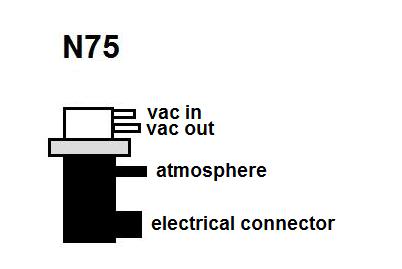

Ето изводите на н75
- Прикачени файлове
- N75.jpg (8.34 KиБ) Видяна 13232 пъти
Re: Клапан N75 - как да разбера дали работи - Решено!
Едно е сигурно- клапана не трябва да цъка на импулси като часовник постоянно.
Цъкане има -но еднократно при подаване на 12 волта.
А ако въобще не цъка -значи е блокирал.
Аз лично го разкапсоловам- чистя котвата с шкурка и работното цилиндърче с намотката също.
Това с кисненето в бензин, нафта може и да помага, но едва ли ще направи клапана работещ на 100%. Механичното почистване отвътре е най доброто решение на проблема-трябва котвата да се движи свободно и да пружинира в цилиндърчето на мембранката си !
