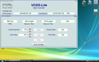

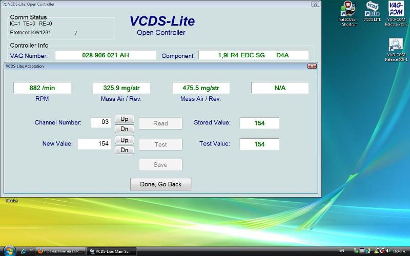

Trimontcium написа:Добре де, моя тръгнах да го рекалибрирам, само че не дава петцифрени стойности а стойност 128... успях да я кача на 154 и немога повече... показанията отидоха от 250mg/R на 340mg/R пише в нета, че може и до 370... ама не ми дава повече... идеи?
Колеги и при мен положението е същото :? Проблем ли е или просто компютрите са различни и затова са такива стойностите при нас :roll:
Ето снимка:

Мнениеот ka4o_pi4a » Пон 14 яну 2013 21:11
Компютъра е по-стар, затова показва такава стойност. Ако не се бъркам е 16 битов и стойността ти е заводската.
MaRtiNsKi
Мнения: 2542
Регистриран на: Пон 09 апр 2007 21:00
Автомобил: GOLF V
Двигател: TDI
Местоположение: Радомир
Re: Премахване на EGR-valve
Мнениеот MaRtiNsKi » Пон 14 яну 2013 21:43
Коя стойност е заводската?
Моята беше 128 и беше 250mg/R, а аз я направих 154 и 325.9mg/R с това е максимума който можеше да се зададе.
Да считам ли,че до някаква степен съм затапил EGR-a? Или да си върна 128 като стойност?
А какво значи,че компа е от старите и е 16 битов?
Няма да мога да диагностицирам повечето модули с ваг ком ?
Благодаря предварително,но може да се каже че съм начинаещ все още с вага :Mr Green Fun
Поздрави

Несъм сигурен, че е 16 битов колега. Наскоро прочетох в една тема нещо подобно. Относно твоята стойност - да 128 е стандартната, а ти си го притворил. Това колко може да се притвори си зависи от самия софтуер - демек повишавай числото докато вече комп-а не допуска тестване с по-голямо число, това е максимума. Това, че е по-стар означава, че ще имаш по-малко модули за сканиране, по-малко електроника и по-малко проблеми на главата :lol:

Мнениеот MaRtiNsKi » Пон 14 яну 2013 22:40
Ясно колега :да:
Значи правилно съм го "затапил"
