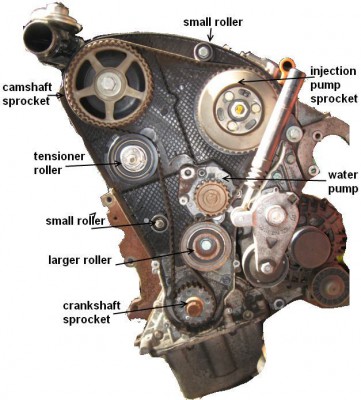

Re: FAQ - често задавани въпроси свързaни с дизеловите мотори
dobrin написа:morfei1 написа:...
Нема такъв Голф с 4-ри ролки на ангренажа.
Има паразитна ролка, оптяжна ролка и обтегач, водна помпа и ангренажен ремък. Тва е, друго няма. При по-новичките PD-та, обтегача е премахнат, а обтяжната ролка е малко по-голяма. Старите 110-ки и 90-ки и те са на същия принцип с обтяжна ролка + обтегач, тоест по-скъпият вариант.
Някак си не мога да се съглася с това изказване, моя двигател е AHF - 110 коня и има точно 4 ролки само на ангренажния ремък. Е вярно, че две от тах са доста малки, но пак са ролки.
Ето картинката, бройте ги:
Като ги сменях моите си купих комплект на Фленор (ангренажен ремък и четирите ролки) за 253 лева.
