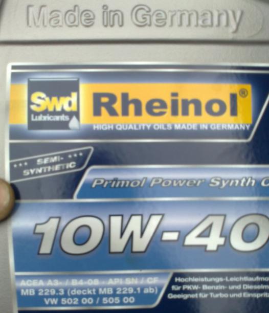

На маската на Шарана ми пише 506 01 стандарт 2.8 AYL мотор. След кратка консултация с маслара решихме да сложим
505 01 - 10w40 немско масло. Ако разликата е само в пробега... и без друго маслото го сменям не по късно от 7000 километра заради платформата

505.01 няма 10W40. 15W40 също няма 505.01, от този стандарт аз съм виждал масла само 5W40 и 5W30. 506.01 е дизелов стандарт за удължен пробег, твоят би трябвало да е 503.00 (аз имам бензинов Шаран 2005 година 1.8Т и стандарта ми е 503.00). На теб вероятно ти е сменяна маската с такава от дизелов Шаран.

G3 написа: 505 01 - 15w40 немско масло.....
99% съм сигурен че имаш някаква грешка
505 01 е 5W40 или 5W30

Ето го маслото 10w40 e
Като цяло в предишните постове съм дал невярна информация
Вече почва да ме съмнява дали това масло е най-подходящо за 2.8 :screwy
