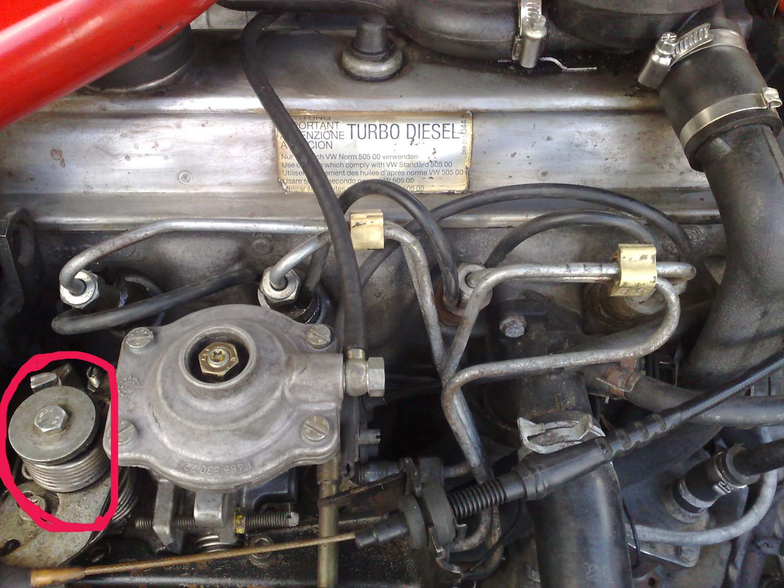

Traytor
Мнения: 2112
Автомобил: Passat B8
Двигател: DSRB
Re: теч горивна помпа голф 3 1.9 чист дизел
Мнениеот Traytor » Пет 11 сеп 2009 13:22
Колега аз съм с golf mk3 1993г. с механична помпа съм и имам теч на нафта, при мен е от рейката на газта можеш да провериш много лесно дали ти е в ред като я разклатиш, ако има луфт вероятността да е от там е много голяма... провери и пиши...

Traytor
Мнения: 2112
Двигател: DSRB
Мнениеот Traytor » Пет 11 сеп 2009 15:00
Ами тая рейка е на помпата бе човек... Ти разбра ли за кое ти говоря?
Е тва ограденото ми прави проблеми и няма да е зле да погледнеш да не ти е хлабаво...
