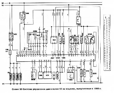

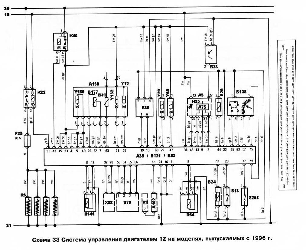

Идва зимата и съм решил да си оправя проблемния датчик. След замяната му с нов компа пак възприема не реални стойности 103 градуса и при извадена букса 95 градуса. Въпроса ми е къде да търся ( на коя ламела ) на ЕКУ-то са кабелите на G72(всмукателен колетор) и взима ли някъде другаде информация ЕКУ-то, за да ми се оправят допълнителните подгревни свещи в антифриза. Има ли нещо общо с климатроника тоя датчик, че допълнителното парно в багажника не ми работи.
Колата е Форд Галакси 1.9 ТДИ, 1Z. Пробвал съм с друго ЕКУ (работещо) и пак стойностите са такива. Изрових една схема за моя мотор и кола.
Поздрави на всички.

Този датчик ти е на схемата В25, т.е. на 64 пин.

Andonov написа:Този датчик ти е на схемата В25, т.е. на 64 пин.
А цветовете са BL GE, което ще рече черен и ???
Andonov
Мнения: 3929
Регистриран на: Вто 06 мар 2007 8:44
Местоположение: Ямбол
Re: Проблем с датчик G72, 1Z
Мнениеот Andonov » Чет 29 окт 2009 16:04
синьо жълто
