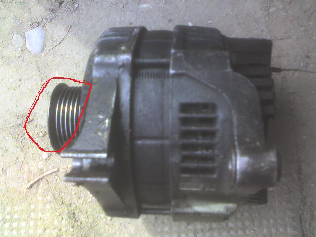

Намерих една снимка в нета.Та ако става въпрос за ремъка който е на тази ролка,него го смених преди 3 седмици,когато сменях и ангренажния.

Ех,ако имах нов оригинала(над 600лв :shock )..щях да я сменя за по-малко от 15 минути.. :D .За хора с оборудване,нормално е да я сменят за споменатото време,не е сложно.А върнаха ли ти старата шайба,ако да-пусни една снимка(ако може) в по-близък план,може и различни ракурси(и на повечко пиксели)
А "пищенето" в крайна сметка същото ли е?Пробай с проверен акумулатор има ли промяна,ако трябва-зареди твоя на зарядно и виж как е работата.В диапазон от няколко минути дърпа сериозен заряден ток,плюс тока на свещите...генератора(респективно шайбата му) се товари и ремъка приплъзва..

Предполагам,че колата е с тъй-наречения "Г-образен" механизъм за обтягане,виж дали "играе" нагоре-надолу.
Друго-може и шайбата на генератора да е с износени профили и оттам да е "пищенето".Мисля твойта шайба на генератора да е от "простите"(без догонващ съединител)-т.е. ефтина.Има ли климат колата,изобщо дай един поглед(снимка,ако може),има случай и да не се "уцели" верния ремък(по дължина)
