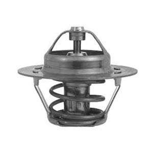

Re: Проблем с загриаването на Голф 4 AXR 2003
Колега пробваи с тази марка казват че са добри.
- Прикачени файлове
- 5_down.jpg (7.97 KиБ) Видяна 3545 пъти
- qth102f.bmp.jpg (5.94 KиБ) Видяна 3550 пъти
Смених вече 2-пи термостат и проблема си остава същият. Затова се съмнявам в датчика или в навтовата печка но незнам как да ги проверя. Ще се радвам ако някой може да ми даде съвет. Благодаря
