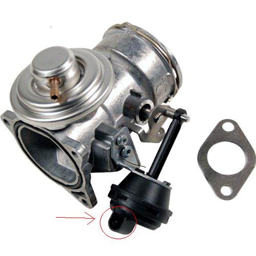

Днес ми изключи турбото и като проверих под капака за някое вакомче да не се е искубало и видях,че едното маркученце виси с щуцера от тази джаджа. Може ли да е от нея и как се казва. Никаде не я намерих с търсачката. Мерси

Anti-shudder actuator се нарича и движи една клапа, затваряща колектора при гасене на двигателя с цел да спира без да претриса.Управлява се от един ел клапан посредством вакуум.Може да ти влияе на общия вакуум само при гасене на ДВГ-то.Но за да си спокоен докато го оправиш може да му забиеш един подходящ винт в маркучето да не влияе.

Заграденото не е ЕГР, Гомез.
Колегата по-горе го е обеснил правилно.

Простете, май съм наблегнал на ракията!
