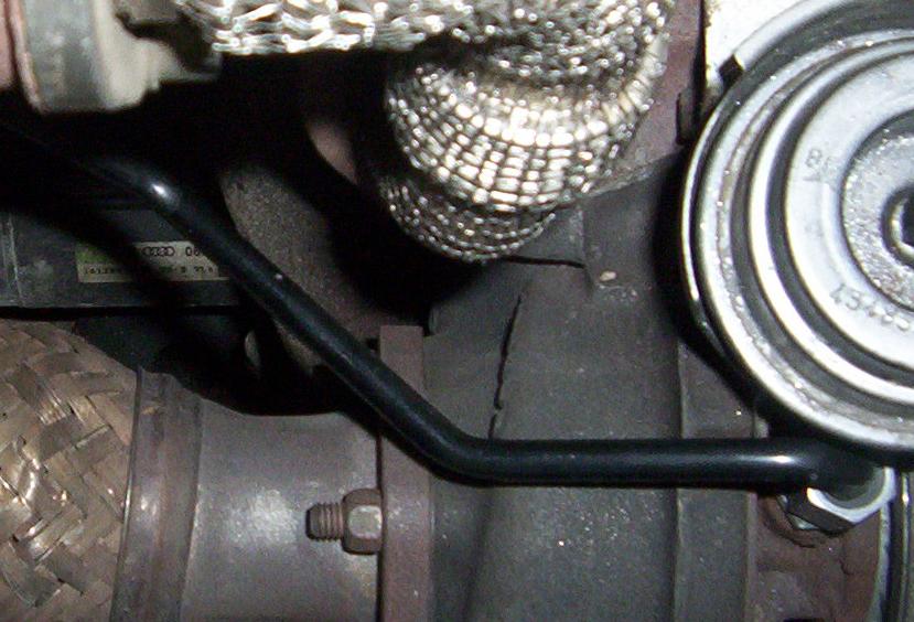

И щото не обичам да оставям нещата недоизяснени ето снимката от дизел форума:

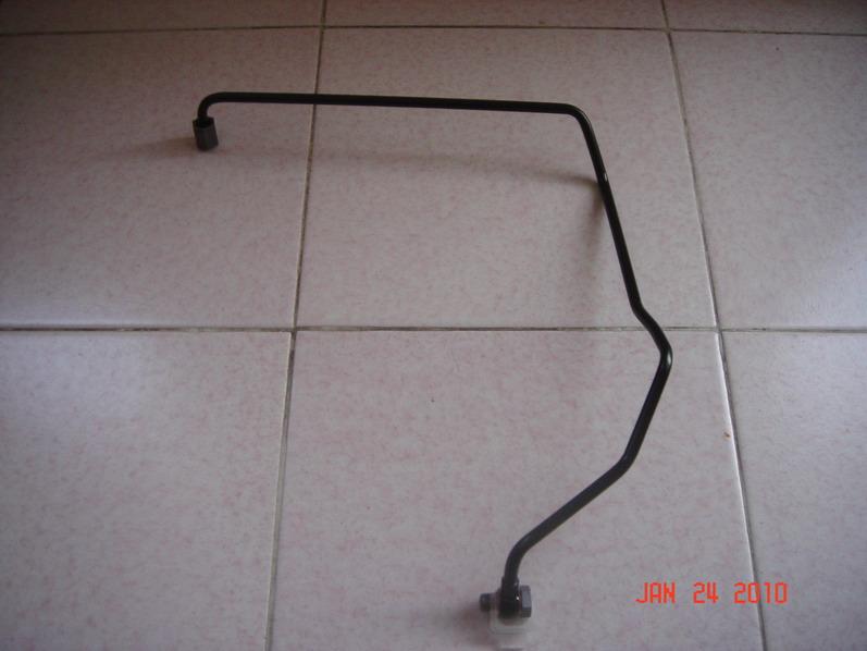

И снимка на моята маслена магистрала, но само в края от към турбината:
Очевидно е че са различни. На тази от дизел клуба края от към турбината е прав с извивка на 90 градуса. На моята е ... крив с няколко извивки.
И пак казвам - пробвахме с магистрала от 1.9ТДИ която е различна. Абсолютно се разминаваше и не пасваше. Може би причината да има толкова различни е примерно в генерацията. Щото с надлъжно разположеният двигател тя минава успуредно на двигателя, а при напречно разположения е напречно.
