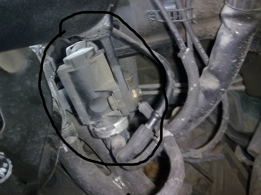

здравейте колеги .оглеждах скоро мотора (1.9 тди пд 115 кс)и забелязах маслен теч от това въпросното нещо от снимката.това е от шофьорската страна на мотора.
та някой има ли идея какво е това чудо на техниката и каква работа върши? някаква гарнитура ли има че хвърпя от там масло . скоро ми светна лампата за маслото и искаше малко доливане и предполагам от там е изчезнало защото по принцип не го гори грам .

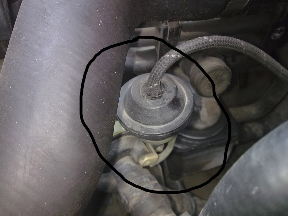

махнах одеве капаците и голямо оглеждане оглеждах
а на снимка 1 какво е ? някакъв клапан към егр-а ли ?
това на снимка 2 какво е ?

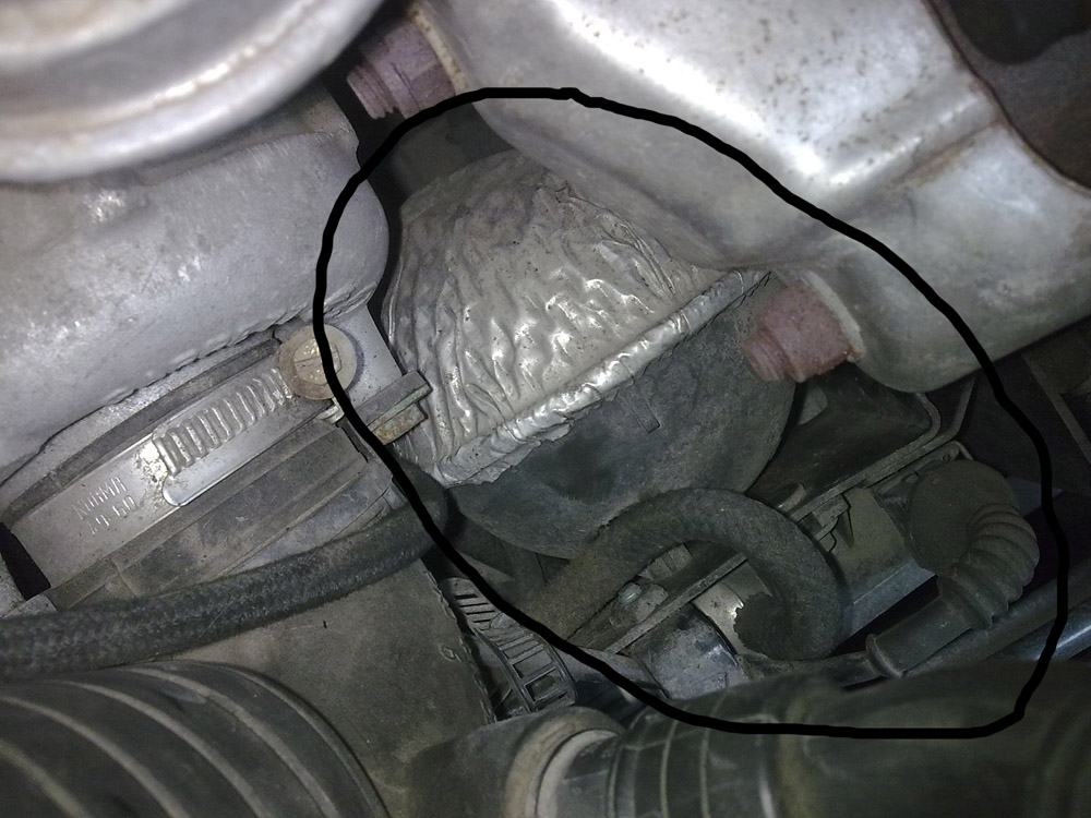

а данеби това да е въпросната геометрия на снимка 3 ? или ако не е какво е ? нямаше как да бръкна там и затова само снимах

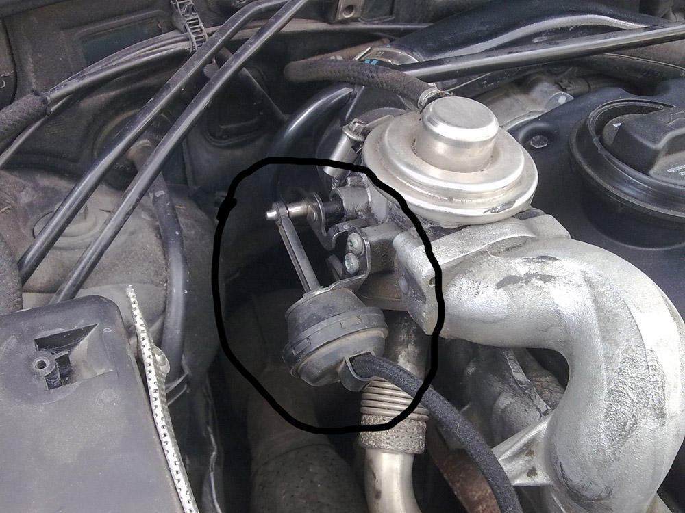

та това ли в въпросния Н75 ? на снимка 4 ?

На снимка 3 е H 75 и сферата на вакумната система + студената част на турбината се вижда малко.На снимка 4 трябва да е H 18 управлението на EGR.

На първата снимка е клапата за бързо гасене на мотора но втората не мога въобще да се ориентирам къде е :roll:

На снимка 2 е някаква джаджа на антифриза клапан некакъв.Имам подробно описание на управлението на мотора но е 27МВ и не ми дава да го кача във форума.

благодаря . сега остана въпроса дали на 4-та снимка е Н75 или е на 3-та в долната дясна част на заграденото

Peteff написа:благодаря . сега остана въпроса дали на 4-та снимка е Н75 или е на 3-та в долната дясна част на заграденото
Ако някой от маркучите отиват към клапана на турбото значи това е Н75 (за 4 снимка)

Н75 е на 3-та снимка в долната дясна част на заграденото.

vwtaz написа:Н75 е на 3-та снимка в долната дясна част на заграденото.
след щателен оглед днес и аз стигнах до това заключение . чуде се другия клапан на снимка 4 за какво е . той е от другата страна на мотора - зад и малко по надоло от масления филтър се пада .
как може да го набутат тоя Н75 на такова място незнам .

На снимка 4 е H 18 управлението на EGR.
