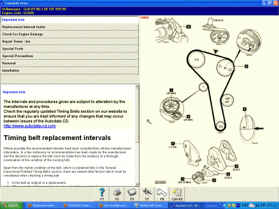

Здравейте колеги. Много от вас може да ме упрекнат, че не съм използвал търсачката...използвах я и нищо не открих. Спешно е и ще съм ви много благодарен ако ми окажете съдействие. Нямам възможност да закарам колата до сервиз поради технически причини, затова ви моля ако е възможно да ми покажете схема на центровка на ангренажния ремък на 1Z двигател. Частите са ми осигурени, но няма как да я закарам 50км за смяна на ремъци и шайби. БЛАГОДАРЯ предварително!

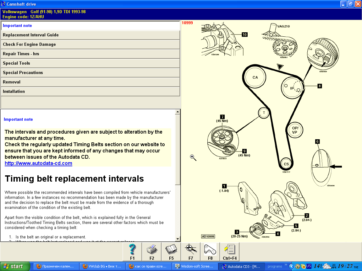

Мнениеот intatto » Вто 20 апр 2010 18:29
dfg

Май не е това :( ?
ПП Всъщност са дадени два варианта .
При мен е така :

И двете схеми са верни само,че едната е без паразитната ролка което е без значение.

Дани е прав.Има два вида схеми за 1З.Първата е при по-старите модели двигатели.Разликата е,че при по новите ремъка не с натягал ръчно.Поне така ми казаха когато сменявах моя ремък.Бяха ми дали ролки за по-новите двигатели,демек за втората схема.
