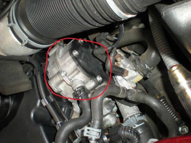

Незнам кое точно е тандем помпата
.Направил сьм снимка.Мисля че е това което сьм оградил с червено.течове на открих.Мога ли с ваг ком да проверя дали тя работи добре?
Когато колата трепери ( вибрира мотора ) сьм гледал помпа дюза елементите и са в нормите.

Да, това е тамдем помпата. Вижте и и центровката. На 13-ти може и да няма промяна (което е хубаво), но пък на първи на празен ход горивото ти е малко. Трябва някъде около 5мг да е без климатик... а твоето беше около 3~3,8.... 4.1, което според мен е малко.
