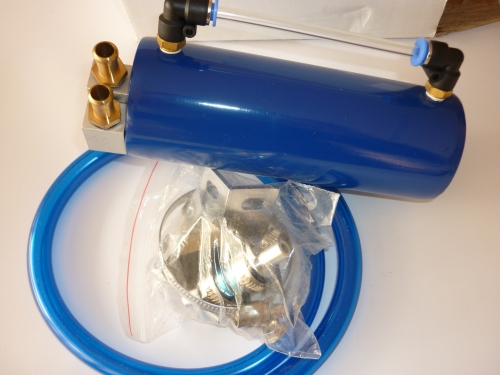

Съд за картерни газове искам да поставя на пасата мотора е 1.9 тди афн ,спрял съм се на този
http://racing-mania.com/browse/product/ ... tilatsiya+
та мисълта ми е заслужавали,някои ако е слагал да сподели.

И какво върши тоя "съд",като го гледам-май е някакъв вид "утайник" с мерителна тръбичка(да се види колко масло е събрал).То оттам вземе ли да хвърля количества,равносилно е на повишени картерни газове-респективно "издухан" мотор.Ако ще чистиш маслото от картерните газове,не е ли по практично(но неекологично) да ги пуснеш из "космоса" някъде?
Ефективен отделител на маслени пари се получава,ако вътре има "карбонов" филтров елемент,ако е само тая бъчонка-резултата е съмнителен,кондензацията на тези пари се получава само чрез забавяне на скоростта на маслените пари и полепването им по филтровата материя,известни успехи има ичрез конструкции тип "циклонен сепаратор".
