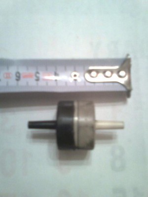

Ей това е колега.

Това , забиване няма да ти го даде , на компа.
Ако искаш да тестваш колата точно какво и има.
Закачи лап-топ с програмата и карай - тогава избива всичко. На място може да не покаже тези грешки , които показва в движение..
