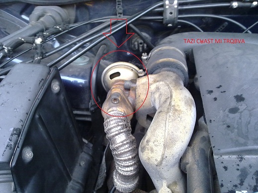

Здравейте имам следния проблем....
От сервиза на Фолцваген ми казаха че ми е за смяна клапана на турбото(агеера или както му е името),97 г.110к.
На 15-20000 км ми се задраства турбото и колата забива...Втори път почиствам турбината и чак сега ми казаха че този клапан е за смяна...в сервиза струва 500 лв..тарся втора ръка но засега нчмам резултзт...дайте съвет какво да правя?
благодаря предварително

Катализатора махнат ли ти е

не съм сигорен но май н ее махнат..но тоя клапан го изпробвахме и изпуска

Ilk0_m написа:Здравейте имам следния проблем....

Колега, изрежи си една плътна метална пластина по формата на гарнитурите и я постави точно там където си очертал.По този начин го затапваш този клапан и няма да имаш проблеми.Като слагаш пластината между гарнитурките може да намажеш с температурен силикон да няма после пушъци и омасляване.

Изобщо не се занимавай да търсиш,ще хвърлиш 500лв на вятъра! :shock Попрочети малко повече и ще разбереш защо!Колегите ти дадоха полезен линк. :да:

Ilk0_m написа:не съм сигорен но май н ее махнат..но тоя клапан го изпробвахме и изпуска
Основна причина за влизането на колата в авариен режим "забиване" е зацапването на геметрията на турбината.Това често се получава от запушен катализатор.Демек ако почистиш турбината и не ти е отстранен катализатора ,то тя пак рано или късно ще се зацапа и колата ти пак ще забива.Клапана,който си показал според мен няма пряко отношение към забиването на колата.Тоест това е друг проблем.Този клапан е ЕГР и той може да бъде затапен с пластина както е казал колегата по -горе.Самата турбина се управлява от друг клапан Н75.Възможно е той да е повреден и от него да ти забива колата.

Благодаря ви за информацията,но засщо от сервиза ми казаха че е от егр?те го тестваха и казаха че е за смяна,а сащо един приятел ми го разглоби и каза сащо че е за смяна?

Ilk0_m написа:Благодаря ви за информацията,но засщо от сервиза ми казаха че е от егр?те го тестваха и казаха че е за смяна,а сащо един приятел ми го разглоби и каза сащо че е за смяна?
Питай ги да ти обяснят,ако не го смениш какво ще се случи с колата и ако го затапиш какво става???
Няма да могат да ти обяснят!!! :screwy
Проблема ти е другаде,не е само в ЕГР-а! :да:

Колега, значи вземи го затапи този ЕГР и повече не го мисли, както съм ти описал по-горе плътна паластина между гарнитурите, червен температурен силикон и стягаш обартно.Не се плаши от тази интервенция тук по-голямата част от колегите с подобен мотор сме със затапени ЕГР-и, дори и работещи.Сега за задръстването на турбината провери на първо време дали ти е махнат катализатора със сигурност и ни опиши своя начин на каране, защото много ме съмнява, че не знаеш как трябва да се кара едно ТДИ за да се поддържа геометрията чиста.

Добре ще проверя за катализатора...а относно карането... грацко я карам бавно на висока предавка не я натоварвам,а извангардско си я карам доста барзо вав високи обороти

Именно граското каране на ниски обороти и висока предавка води до лошо изгаряне и образуване на повече сажди. :wink:

Тея клапани са много мръсно нещо !!! До колко главоболия водят не е истина. И аз се съмнявам че и моя не е добре !!

На тоя мотор пък е грехота да не го разкара човек с чиста съвест.
