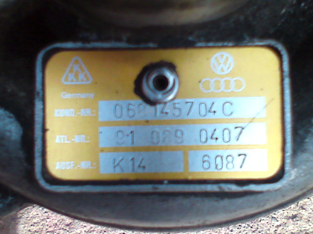

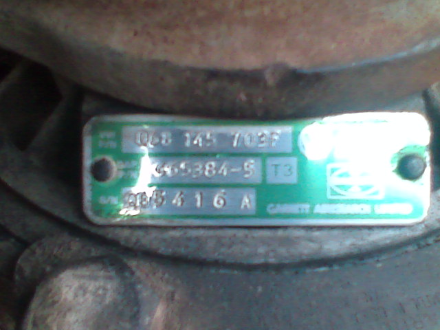

Ами тази турбина от Jetta-та няма да я слагаме, защото проверявахме с компресор дали westgate-a работи, излезе, че работи, а после при завиването на тръбичката за вакуума в westgate-а се счупи основата, където се завива гайката. Пропуснах да напиша инициалите на турбото от Jetta-та: GARRETT;VW P/N 068 145 7031; GAP. P/N 46 5384-5 T3; S/N 0B 54 16 A. Това пише на табелката занитена на турбината. Сега имам друг въпрос: Баща ми купи турбо втора употреба, което е по-малко от това от Jetta-та, на тебелката му пише: ККК Germany; KUND.-NR.:068145704C; ATL.-NR.:91 089 0407; AUSF.-NR.:K14 6087. Сега на знам каква е била заводската турбина на колата, защото човека с Jetta-та я взе преди 5-6 години.

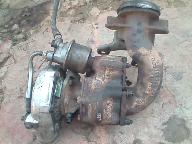

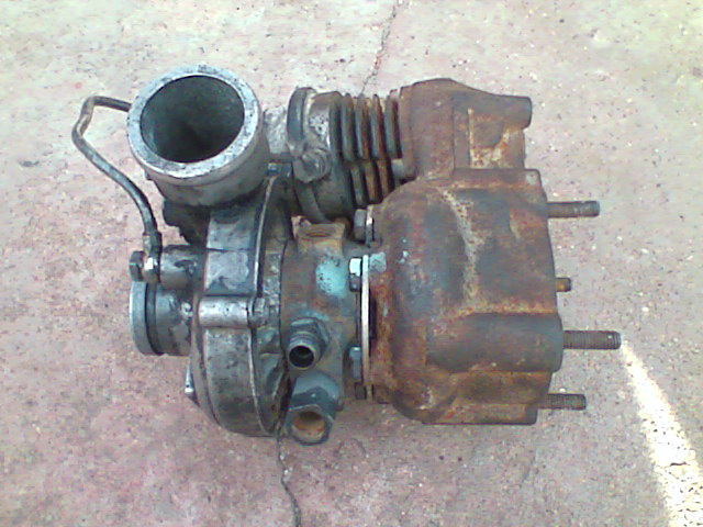

Ще кача снимки на двете турбини. Някой може да знае нещо по-подробно.
Това е от Джетата.
От Джетата.
Втора употреба от морга.

Значи проблема с турбината е решен. Тази турбина, голямата от Джетата е от 1.9 TD може би, не знам и аз точно. Сега колата е с турбо за 1.6 TD, марка KKK, немска. Сега колата върви повече, набира по-бързо от колкото с другата турбина-GARRETT. Сутрин при студ като този пуши по малко и като настъпиш колата на 2-ра или 3-та скорост пропушва ама няма как все пак турбината е втора употреба. А с другата GARRETT правеше направо мъгла отзад и не се усещаше да набира повече. Има и още нещо: Още като сложихме новата турбина (т. е. втора употреба) KKK, запалихме колата и поработи 4-5 мин. като я изфорсирахме. Но после като махнехме Г-образния маркуч от турбината към всмукателния колектор беше омаслен. Маркуча дето турбината надува. Оста на турбината почти няма луфт. Така, че възможно ли е хората, които имат такъв двигател да кажат при тях как е маркуча, дали е омаслен. Благодаря!
