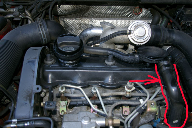

От известно време(2 седмици мисля) турбото взе да забива при над 2500 оборота(колата влиза в авариен режим).Четох доста по въпроса и общо взето имам представа вече какво трябва да се предприеме,значи преди да почне да забива турбото сякаш малко се увеличи звукът които издава и при сменянне на предавки като отпусна газта се чува как спира,но спирането не е плавно.Вчера махнах катализатора и днес поогледах за някой неизправен маркуч какъвто имаше(мисля не е от него проблема),но искам да ми кажете каква роля точно изпълнява.

Това е за вентилацията на картера (картерни газове). Малко ме съмнява проблема да е от него, имаше доста писано из форума за егр клапана. По-вероятно там да е проблема.

Така е но исках да знам защото тръбата отива в турбото а в нея има доста мръсотия която не съм наясно дали може да достигне до турбото.Ще я сменям тези дни и май ще има малко играчка по процедурата защото единият край е на доста шибано недостъпно място.

Колега,аз почти нищо не разбирам от тея дизели дето се оправляват от компютър защото карам 1.9 AAZ но виш ко ще ти кажа за маркуча който питаше , там минават картерните изпарения и се кондензират в сепаратора,ако този сепаратор не кондензира започва да омазнява тръбата към чистия въздух ,така че открии първо проблема ,отстрани го и тогава го измии и няма да влиза масло в турбото. И да влизаше масло в турбото точно обратното ще ше да става ...повече щеше да върви тази кола ... :wink: . Значи при теб се е оказало ,че си имал зацапана геометрия ... добре ,че си го осетил на време и си отворил турбото защото щеше да я презакаш.От голям пренадув се получава радиален и аксеален луфт които водят до силни свистене което тебе ще те кефи ,а то означава ... New Turbocharget .Сложи си Буустмеър да си следиш налягането дори и без чип да си ;)
