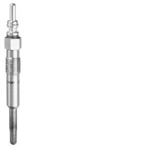

Мнениеот cancro » Нед 08 юни 2014 14:58
Колеги повечето подгревни свещи на VW еднакви ли са говоря за голф 3,4, бора, пасат 5, 5.5 и др? Понеже гледам по сайтовете са еднакви и изглеждат като на снимката, с изключение на тези с допълнително подгряване те са подобни на бенз.

phantom_
Мнения: 2205
Двигател: avf+m47
Местоположение: shabla
Re: подгряващи свещи пасат б4 дизел
Мнениеот phantom_ » Нед 08 юни 2014 22:01
Нa TDI дa :th_up
cancro
Мнения: 148
Регистриран на: Нед 27 май 2012 21:12
Автомобил: VW Golf IV 1.9 TDI
Двигател: AJM 1999
Местоположение: Монтана
Мнениеот cancro » Пет 13 юни 2014 12:16
Това означава, че свещ от пасат 5 може да стане на голф 3 примерно?
phantom_
Мнения: 2205
Двигател: avf+m47
Re: пасат б4 тди подгряващи свещи
Мнениеот phantom_ » Сря 18 юни 2014 10:04
Дa но сaмо ТDI моторите,90,110,116,131...кс.
