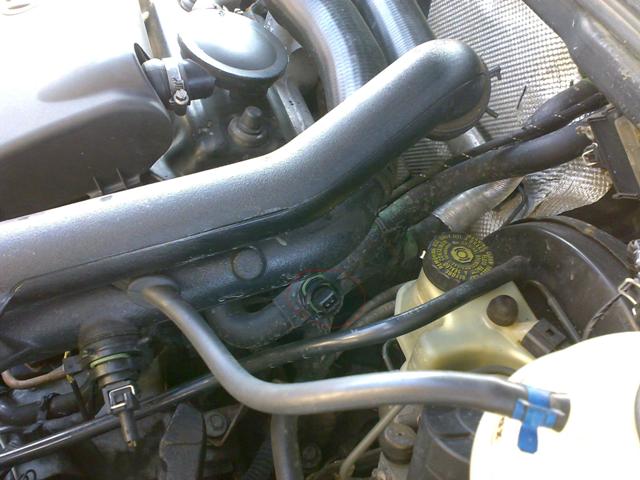

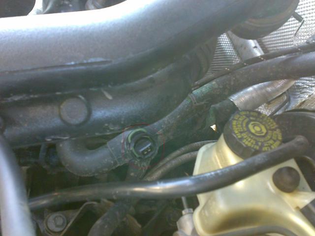

Здравейте, някой има ли представа за какво е този датик на маркуча който води кък радиаторчето на парното в купето? Никаде не намирам букса за него, така пристигна колата.

прилича на датчих за темп. на охл. течността

колега монитора ми е малко та*ак защото съм с оборотен времнно но от това ,което видях (аз карам ААЗ) ми прилича на моя шалтер който имам на големият кръг ... ако не се включи първа и втора степен за ухлаждане през вентилаторите той ги задейства направо на втора степен като последна преграда да предотврати прегряване на мотора ...при теб дали е същоти и ако е защо е на този маркуч ?

Климатик имаш ли?

Имам климатроник, нямам представа за какво е и за това пуснах темата, защото ми е чудно каква роля играе, всички системи по колата работят, но за там няма никаква букса, а и защо да е на маркуча който влиза в купето за радиаторчето.

Щом имаш климатроник тряя е за него,да види климата кога достига темп малкия кръг и парното.

Всичко работи и климатроника и всичко друго, за това се чудя какво ще да е туй нещо. Никой ли го няма на колата си да каже има ли букса за него и от каде идва, и евентуално за какво служи?

Аз пък имам свободна букса, а мъркуча ми явно не е оригинален. Климатроника не тръгна докато не дадох буксата на късо, имало е датчик за защита от прегряване на двигателя да спре компресора и да облекчи натоварването.
