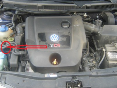

Така и така си почнал правилно. Изкарал си маркуча преди въздушния филтър и си го поставил в буркан с нафта. На следващия ден направи това и с предхождащия го маркуч. На следващия и с маркуча, предхождащ маркуча , който влиза в големия филтър(
), дано си разбрал. По този начин и последователност провери всички маркучи. Когато не запали или запали трудно ще разбреш кой е проблемния маркуч - последния проверен - смяна и си готов.
