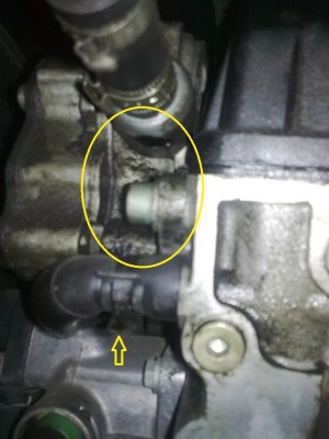

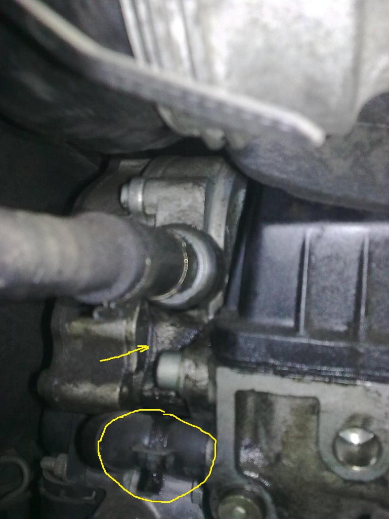

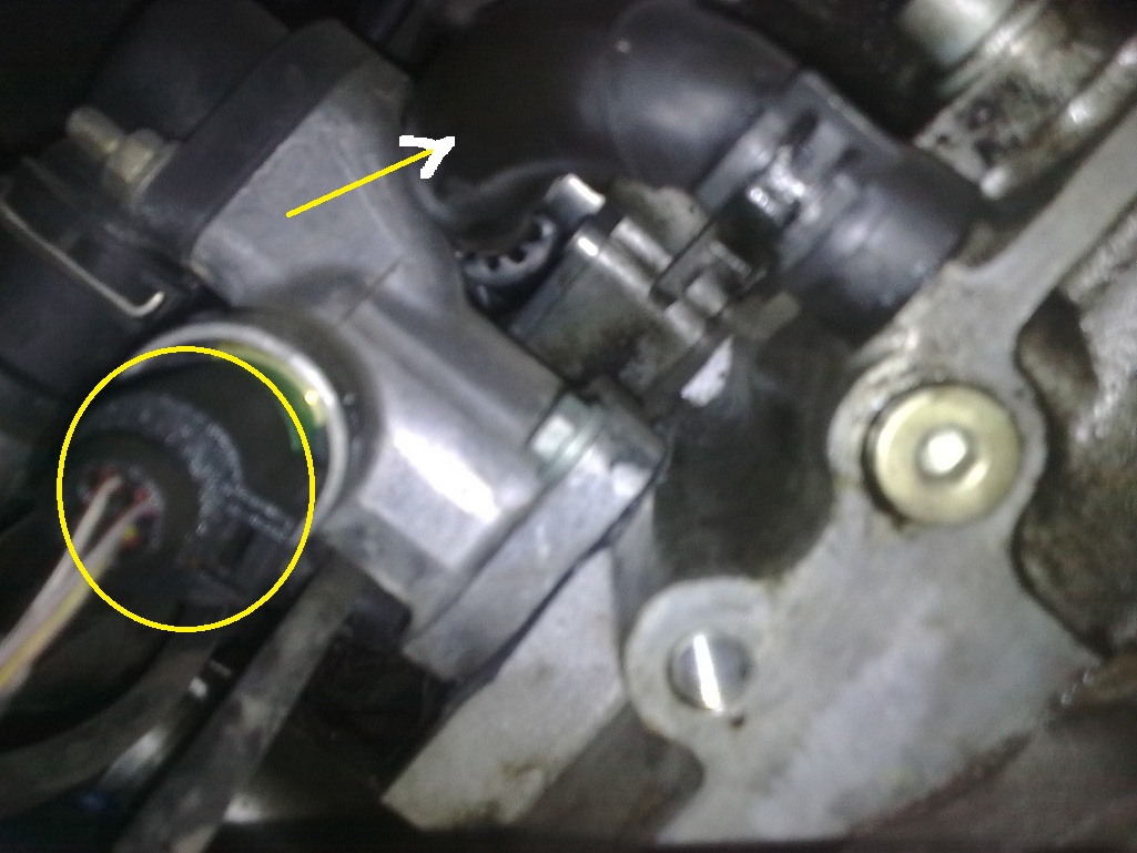

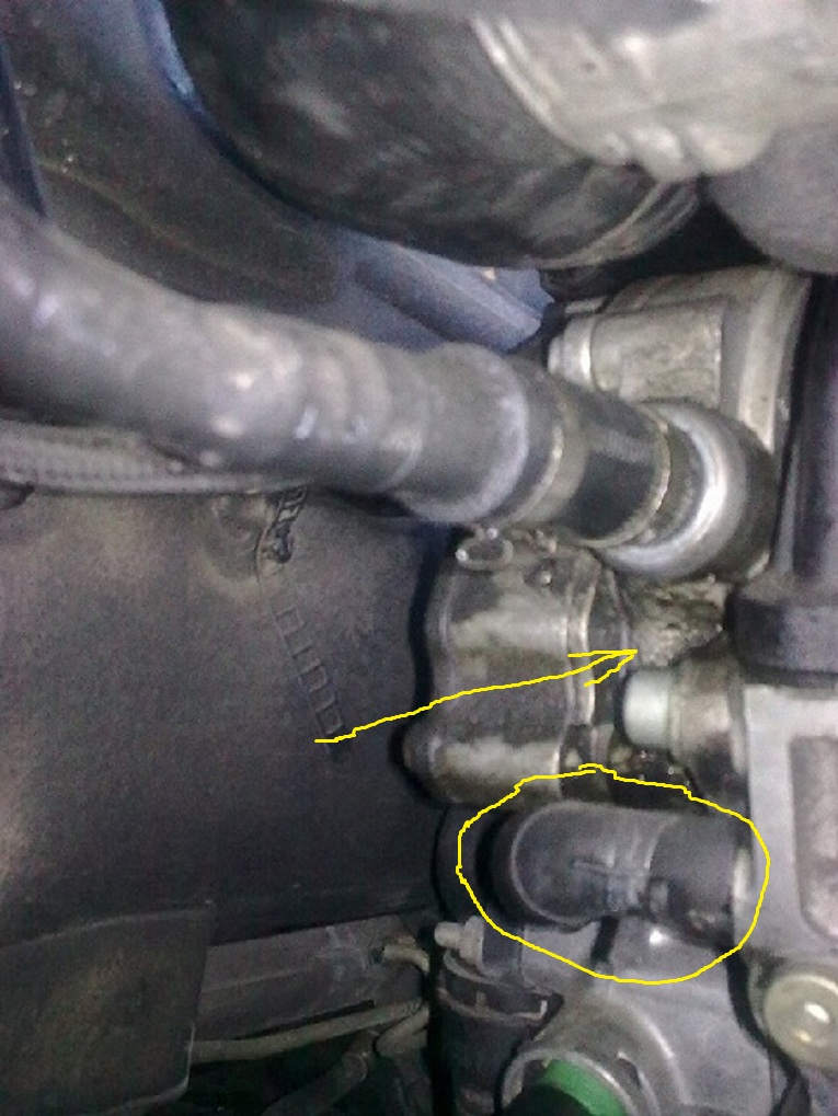

Мнениеот valko.80 » Нед 13 фев 2011 23:38
Ето снимките
стрелката посочва ръбчето на скобата на което се задържа капка масло
в ктъгчето е темп.датчик,а стелката показва маркуча от долу
Последна промяна от valko.80 на Чет 14 апр 2011 12:09, променено общо 1 път.

Мнениеот niks76 » Пон 14 фев 2011 9:52
дефакто от снимката ти прокапва от тандем помпата от вакуум изхода-почти всички ПД са така;карай си колата и не се занимавай с глупости :idea:

Мнениеот valko.80 » Пон 14 фев 2011 11:44
И аз това си мисля да направя(да си карам и да не се занимавам),но пътувам доста,а и буксата на темп.датчик,и този маркуч който каза,че е за антифриза ме притеснява....ако реша да спря този теч,какво точно трябва да се смени,и трябва ли да чистя буксата на датчика?

Мнениеот niks76 » Пон 14 фев 2011 22:44
щуцера на тандем помпата е направен конструктивно с малък луфт-за съжаление каквото и да се прави е с временен ефект
