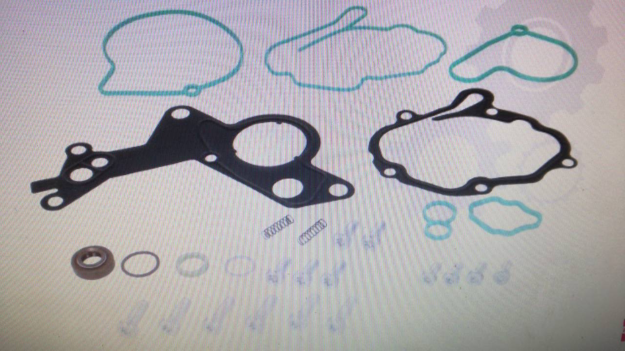

Към днешна дата, по-точно преди около 2 месеца пълен ремонтен комплект гарнитури/уплътнения за тандем помпа на двг. 1.9 PD ми излезе на цена 72 лв. Останаха ми някои от нещата, защото той включва части, които са за другият модел/производител помпа, но не съжалявам. Доволен съм от ремонта, сухо е, надявам се все така да е. Ще пиша как се развиват нещата към края на годината.
Според баркода комплекта е италиански и включва елементи за подмяна на помпите БОШ и ЛЮК, които се монтират на тези двигатели. Има възможност и за закупуване и на частични комплекти. Добре е да знаете каква точно е помпата ви, за да вземете само необходимите за нея гарнигури/уплътнение или най-добре да оставите това на сервиза/майстора, ако няма да си я правите сами.
Вече измина повече от година и половина от ремонта и всичко с помпата е наред, явно комплекта е с добро качество(за сервиза не съм имал съмнения).
Към 25.08.2020 г. и след около 35 хил. км. пробег от ремонта помпата си е добре.

Колега, дай някакъв линк към този комплект за помпата, ако имаш!
Благодаря!
