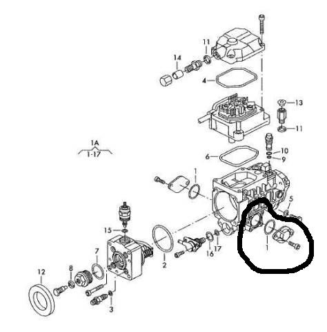

Омазнява ми и от тази част(обградената)за да сменя и тази гарнитура трябва ли да разглобявам самата помпа или махам капачето сменям гарнитурата и това е.
mshbul
Мнения: 1110
Регистриран на: Сря 01 окт 2008 21:56
Re: AFN проблем гнп
Мнениеот mshbul » Съб 08 авг 2015 19:20
Това може да се смени без да се разглобява стига да има достъп.
Обаче ще изтече нафтата и трябва да напълниш помпата и да измиеш отдолу особено, ако има маркучи.

От тази и срещуположната само омазнява а от частта на която са трабичките за дюзите направо капе. Затова така и така ще свалям помпата мисля да сменя тези гърнитури
