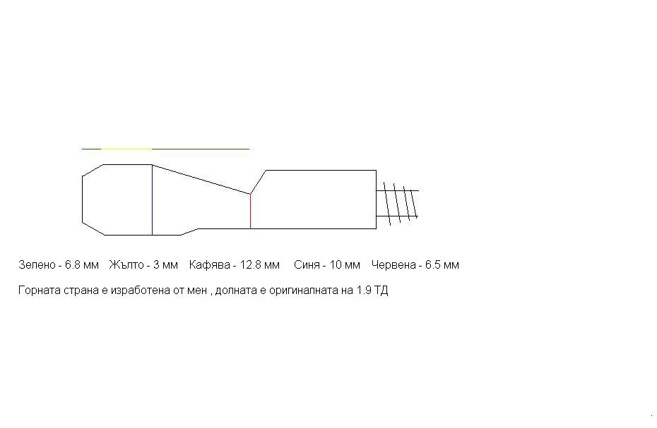

запали ме и мен :Mr Green Fun имам разглобена помпа от ааз с неговия пин ще се опитам но може ли да ми снимаш твоя пин от по-близо да ми е по ясно :beer

Разбира се.Аз дори си имам схема начертана на един лист с милиметри и него ще ти снимам или нарисувам на пейнт.Ще се наложи освен шмиргел и един добър шублер иначе няма да направиш нищо.Тука 1 милиметър е много :)

шублер имам обаче шмиргел малко сложна работа но ти като ми покажеш чертежа аз ще намеря начин да го направя било то със или без шмиргел mhihi

Размерите на boost pin-а ,които аз сам си измислих да подчертая.100 % не са коректни но просто нямам информация какви милиметри трябва да е наклона.Да споделя ,че налягането на турбината е важно.Колкото по-вече е то толкова по-вече ще слиза пина на долу и ще пуска гориво центробежния регулатор.Аз съм с 1.3 и ме страх от повече ;). 1-ва , 2-ра , 3-та , 4-та държи на 1.3 но на 5-та пренадува докато свършат оборотите около 1.7 ...явно не смогва да разтоварва газовете и при максимално отворен клапан!
