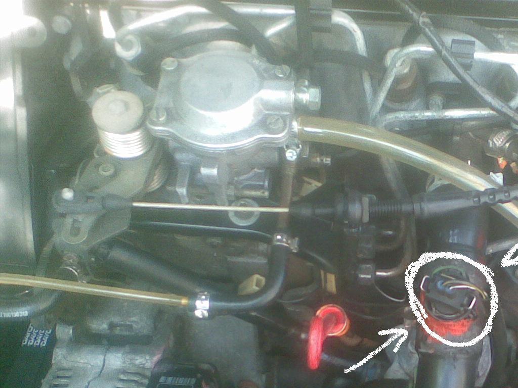

Мнениеот ventotdi » Нед 31 юли 2011 12:09
Колеги имам малък проблем... Мислех да сменям маркуча от снимката ,че тече и си мислех да си направя шалтера да е с копче.Обаче без да искам направих бела ...май изгоря бушон и не мога да го намеря ....долу до волана нямам изгорял бушон .... къде ще е този бушон за този шалтер ? Мотора е ААЗ

Re: Къде е бушона ?
Мнениеот vinixxx » Нед 31 юли 2011 12:27
къв шалтер тва е темп датчик

Re: Къде е бушона ?
Мнениеот ventotdi » Нед 31 юли 2011 12:31
не е температурен датчик ... това е шалтер ... датчика е на пластмасовия разклонител малко по напред към главата. Важно ми е къде е бушона му .... ?

Re: Къде е бушона ?
Мнениеот °niksi° » Нед 31 юли 2011 13:30
Ако е с оригинална клима, търси бушон на модула за управление на перките.

Re: Къде е бушона ?
Мнениеот emo-gar » Чет 04 авг 2011 21:39
Перка ли включва този ШАЛТЕР(ама пък нестандартно наименование си намерил,обикновено това е името на силовия прекъсвач в стартерния мотор).
Щото много хора искат да работят "на шалтер"-сутрин го вдигат,вечер да го свалят....та им объркваш представата де... mhihi
Ако се търси Switch за комутация на перката-обикновено е на радиатора.
Както по-надолу се написа,при някои с климат,има кутийка с бушони до лявото "бомбе" на макферсона.

Re: Къде е бушона ?
Мнениеот ifidik » Чет 04 авг 2011 21:43
до сервото в дясно гледа ли?

Re: Къде е бушона ?
Мнениеот ventotdi » Пет 05 авг 2011 18:15
Благодаря ви колеги но още не съм го намерил ,колата няма клима но е с две перки и големия радиатор ... Това ако мога да нарека Реле Емо е защита.Ако датчика на перките е изгорял той включва директно втора степен на перките на 100 градуса :)
