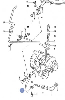

Опса, намерих инфото в ЕТКА, но интересно че при мен ситуацията е с някакви колена и тотално ТНТМ, ето схема.Та докато сме на тази вълна, да питам някой дали има комплекта от двте тръбички с номер 1, 14, болтовете 2 и 15 и изобщо всички детайли за да подкарам системата с водата.

Днес сглобих турбото и даже успях да намеря щуцери за водното охлаждане на турбината:
Новите щуцери:
Утре ще поръчам помпата от дискавърито и скоро очаквайте продължение ;)

Колега относно питането дали всички К-14 са с водно охлаждане аз скоро смених турбото на Б3-иката с такова(К-14)от пасат Б4 с ААЗ мотор и е без водно охлаждане.
Твоето най-вероятно е от 1,6тди(SB мотор)нали.
Поздрави,ще следя темата с интерес че и аз имам разни такива фантазий(в добрия смисъл) :D

koko_b3 написа:Колега относно питането дали всички К-14 са с водно охлаждане аз скоро смених турбото на Б3-иката с такова(К-14)от пасат Б4 с ААЗ мотор и е без водно охлаждане.
Свалих го от бус Т3 1.6 TD JX, но сефте виждам на бус такова турбо, обикновенно слагат К-13.Предполагам че това е намерил, това е сложил старият собственик.
