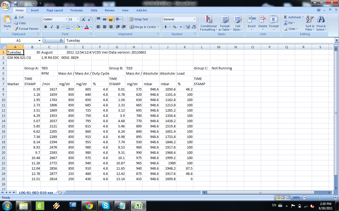

Проблемът май е решен - зацапан въздушен филтър. За сега след като е свален колата си върви горе-долу добре. Преди малко направих Лог с Ваг Ком на канали 3 и 10. Качвам ги ако може някой да каже дали са наред нещата или не. Не съм сигурен дали е направен добре :roll: така че не ми се карайте :) моля. За първи път ми е!!! :idea:
nasko1978
Мнения: 2185
Re: Проблем с турбо AFN
Мнениеот nasko1978 » Вто 30 авг 2011 14:20
Според мен изглежда добре! :да:

Колеги, колата пак не върви :banghead: Качвам още един Лог, ако може някой да го погледне :beer според мене всичко идва от Н75!!!

nasko1978
Мнения: 2185
Мнениеот nasko1978 » Чет 01 сеп 2011 10:54
Грешката ти е от пренадуване!
Колата ти е забила и след това си правил лога,затова не е добре.Дебитомера е с много ниски стойности! :012:

Като не знаеш какво правиш защо се занимаваш? Има писано как работи системата - чети и се учи. Не със проби и грешки. Моя съвет е да идеш да ти погледнат колата преди да си я счупил.
Първия лог дето има коментар, че е добре - НЕ е добре. Не е нормално да постигаш това налягане чак на 2500 оборота. Трябва да го има преди 2000.
