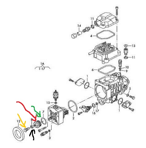

Тече от елемента с червената стрелка.Елемента с номер 7 уплътнение ли е?И за какво служи болтът с жълтата стрелка?

технологичен отвор, за нищо неслужи, зад него е помпеният елемент, някой от там мерят хода на буталцето, но не се регулира. това ти стига за сега, не е старшно смени там каквото има и карай.

помпата не тече вече смених каквото трябва, мерси за помощта :)
