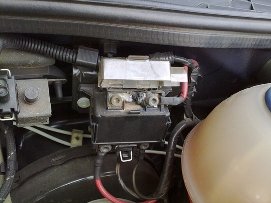

Здравейте,днес като отворих капака забелязах ,че това"животно",(не зная какво е и за какво служи)е прегоряло.Прилича ми на силов предпазител,но нямам книжка за да прочета,затова се обръщам към колеги с VW POLO 1.9/64к.с.дизел -SDI,КЛАСИК ;2008г. за помощ.

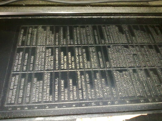

Вторият ми върос е :кои предпазители са за левия фар-дълги светлини и за габарити? Под таблото има нещо като опис ,но е на някакъв странен език и нищо не разбирам.

Подгревни свещи трябва да е, ако не се лъжа.

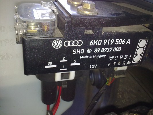

Днес свалих свещите и ги замерих.Оказа се ,че и четирите са изгоряли.Замерих дали идва ток до тях,след като смених изгорялата пластина-40 ампера ,но такъв нямаше .
Въпросът ми е : Дали това реле е за подгряващите свещи или другото-На сн-3?
И какво се захранва с червения кабел отдолу (вляво) на сн-2, и какво се захранва с черния кабел отдолу (вдясно) на същата снимка?
Нямам никаква схема и не мога да проследя от къде идва оперативния ток (трите кабечета в средата) ,за да сработят реленцатата вътре?
Моля помогнете ,че идват студени дни и без подгряване няма да пали колата.
Дайте съвет как да проверя защо няма ток по кабела за подгряващите свещи?
СНИМКА -2 е същата ,която е в началото на темата,може да се погледне,защото е по-голяма .

СН-3 ти е модула за включване перката на радиатора. За другото не знам, щото е много дребна картинката.
