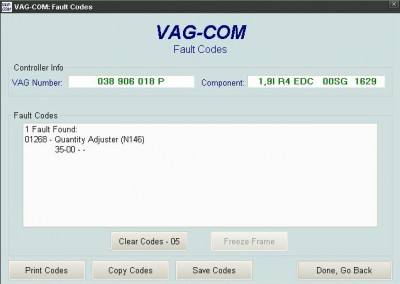

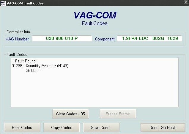

Здравейте, колата е Пасат 1,9 TDI Проблема е че на свободен ход понякога има силни вибрации, все едно колата прекъсва. Днес я закачих на диагностика и даде следната грешка:

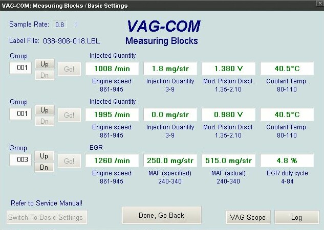

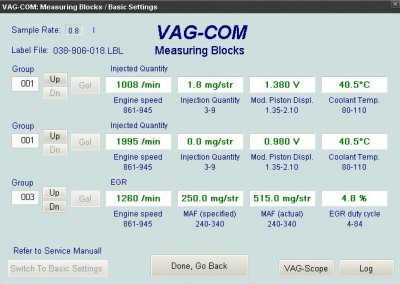

Другото което ми направи впечатление е, че впръскваното количество гориво на свободен ход е по-малко от стандартното 3-9:

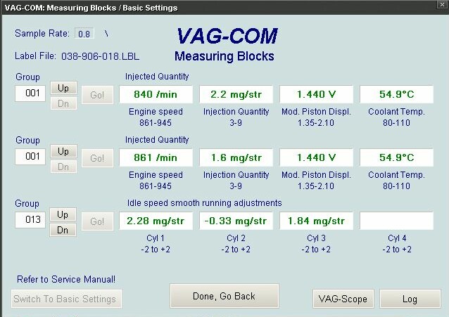

При впръскването в цилиндрите не отчита подаване в 4ти цилиндър:

viewtopic.php?f=24&t=280610&hilit=01268
ето ти тема за тази грешка
без да твърдя че разбирам ама тия дюзи са много зле/да ме поправят колегите ако съм в грешка/

Наистина не са в ред.Вариантите са два...добавка за прочистване (това е малко като последна надежда ..не винаги върши някаква работа ама...) или почистване, и другия..смяна. А относно показанията на 4-ти цилиндър..предполагам не си с помпа-дюза мотор..следователно е нормално да имаш показания само на 1-ви,2-ри и 4-ти цилиндър

Я направи едни скрийншотове на напълно загрял мотор, а не на 54 градуса както е по- горе и ги постни тук да видим какво е положението. :wink:

Грешката 01268, след цял ден каране не я записа отново.
