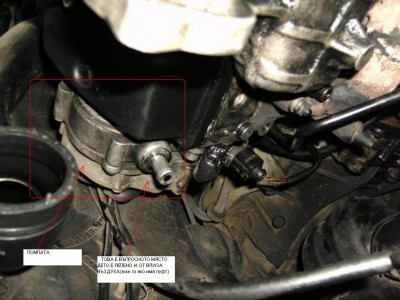

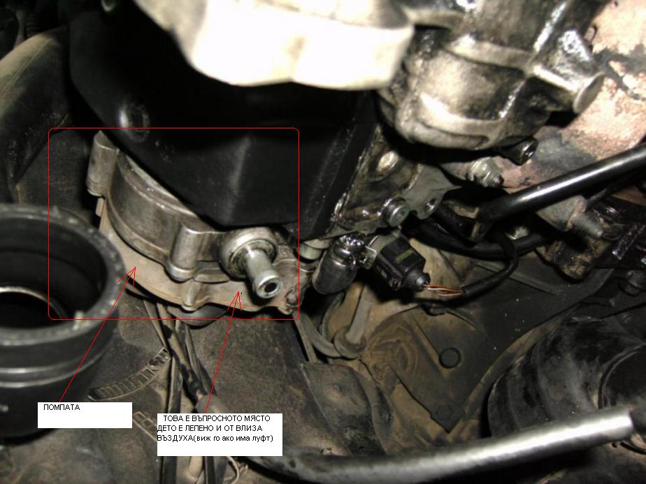

моята си пали или от четвърт или от 3-4 както си иска, но пали.. зимата дори върти малко повече хем съм сменял свещи. Да знаеш, че новите свещи няма да са по-добри от тея в колата ти, които най-верятно са NJK и са доста скъпи около 130 лева - 4 бр. - тандем помпата ти втора употреба е около 260 лева поне , за нова няма да ти говоря... над 500. Моята е лепена с много здраво лепило за метал и си работи така.
ако са ти твърди спирачките - значи има вероятност да ти е прецакана тандем помпата това се получава от нея, при мен беше така. залепиха ми изводчето , защото се беше размърдало много яко и сега спирачките са оки...

Помпата според мен е добре, защото е суха а и педала на спирачките не е твърд. Засега нямам и време на майстор да ходя.Дано проблема да не е голям
