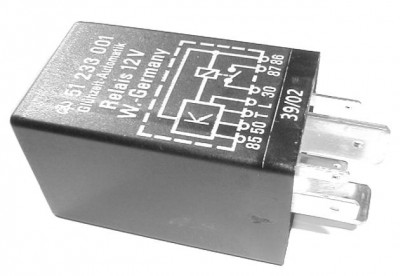

Пичове някой ако има представа за това подгряващо реле казаха ми че не става давам на контакт подгрява 4,5 сек. и след това започва да премига лампичката за подгряването завъртам и не пали не е подгряла ако някой е имал такъв случай да каже и такова реле скъпо ли е

И аз имам същия проблем като на колегата мислих гледах , свалях всички свещи ,бушона за подгряване и остана релето, но даже и не знам как изглежда.Купих си 1 от морга за 2 лева, но се оказа че било за някаква защита.Ако някой каже как изглежда, ще помогне много.Не ми се ходи по някакви тъпи майстори да им дават 20-30 лв. и да стигнат до същия извод като мен(че е релето,след като провери като мен всичко) и да го сложат после да се усмихнат ехидно и да кажат 40 лв. пич...

Ако не се лъжа релето трябва да е с номер 109 и да е по голямо от останалите, при мен май беше и с оранжев цвят.

Релето се намира най горе при бушоните , то е продълговато, най лесно може да се ориентират по кабелите от бушона дето влизат в купето, и кат загледате кабела той трябва да е червен с бяло, или червен и ще видите релето. При мен релето беше 103 а новото дето го сложих е 109 от друг пасат. Ето го как изглежда ново е към 45-50 лева.

Мерси много за информацията и за снимката :wink: дано да е това, щото с тая моята кола винаги се оказва най- сложното :lol: :да:

:) Като подгряваш осем че трябва да чуваш релето когато цъка за почване да подгрява, така и когато спре да подгрява трябва да го чуваш да изключва. Но най вероятно ти е от релето, не е първа младост и си е изпяло песента. Хващат нагар на пъпчиците и не прави хубаво контакт. Като решиш проблема напиши какво се е случило.

Ако имат закъснение на помпата, ще са го имали този проблем и от преди това. Когато релето не работи както трябва колата пали по трудно и след като запали двигателя тресе известно време, и ако замериш с мултицет или пробна лампа двигателя доподгрява. При мен беше нещо подобно палеше трудно и не работеше хубаво когато вече запали известно време. След смяната на релето всичко се оправи.

Днес обикалях цял ден и ми писна в моргите ми показваха някви релето с по 3,5,9,15 ,но не и с 18 крачета(моето е с толкова). и сега чакам от една морга да ми звъннат с уговорка ако има да го взема за 20 лв.

в моргите върви по 50 лв. но го нямат поне тея в окръг Пазарджик
