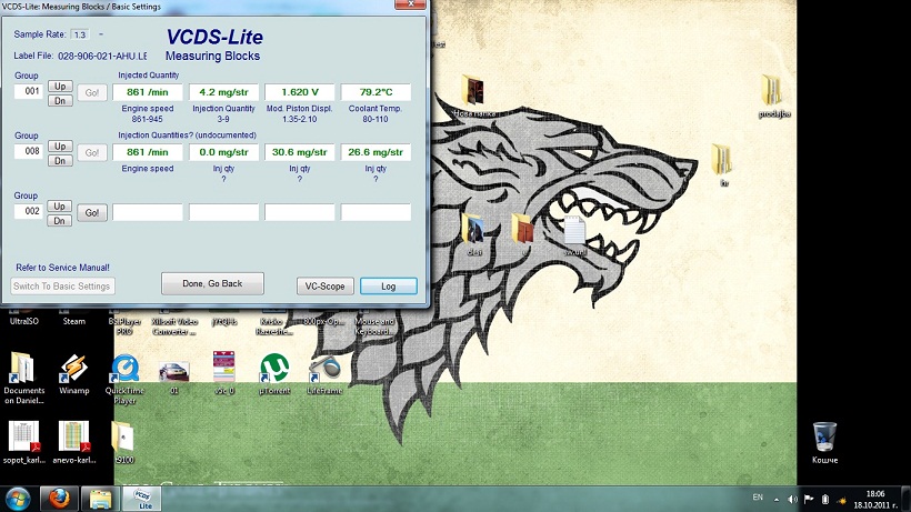

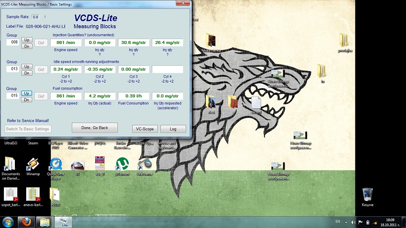

1.Това ми изкарва почти постоянно , колата върви и не забива , маркуча на мапа беше пълен с масло и праваше проблеми преди това и забиваше , сега си пълни километража и не забива , ама набива тези грешки - въпроса ми е от какво прави тези грешки тогава ?
2. При палене на колата има големи вибрации и се чудя инжекторите/тампоните/или маховика правят тез вибрации - прилагам шотове на почти загряла кола да ми кажете нормални ли са границите на впръскването - искам да подчертая че са само на място вибрациите на студена и топла кола - като на топла са малко по малки ама волана пак си вибрира и се осеща вибрацията даже на задните колела като ги докоснеш !

За турбото е ясно , ами за вибрациите и дюзите някой да каже нещо ?
