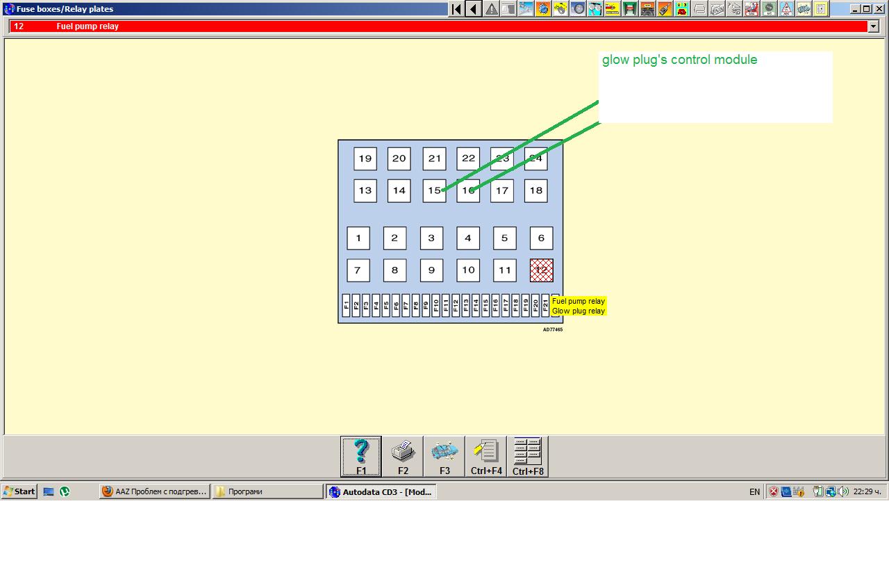

Голф 3 ааз 75 кс......сутринта си погрявам и паля от раз ..след 2 часа цъкам контакта и не пуска реотаните, върти си стартера и нищо-не пали!На дърпане пали след което пак не иска да подгрява като изстине.Мисля че иама проблем с релето илиии???ако някой знае кое е и каде е нека каже..Мерси предварително
Никой ли не знае каде е релето за подгревните свещи на AAZ :!: :?:

колега номер 12 излиза по аутодата 3.18

На 12 гнездо ли или на релето пише 12,че нали върху тях има номера..

Колега виж тук на 12 ми дава реле подгревни свещи на 15 и 16 някакъв модул който ги контролира както и абс и още нещо си ако не идва сигнал на 12-тото реле провери другите 2
