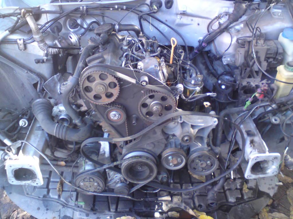

имам същя проблем.колата е пасат 1.9ТДИ АФН качил съм снимка и съм посочил от мястото от което ми сълзи.въпроса ми е на това което съм посочил на снимката-това ли е ГНП. и ако може да кажете какво означаа ГНП

rototomi написа:имам същя проблем.колата е пасат 1.9ТДИ АФН качил съм снимка и съм посочил от мястото от което ми сълзи.въпроса ми е на това което съм посочил на снимката-това ли е ГНП. и ако може да кажете какво означаа ГНП
да това ти е ГНП-то колега

мерси на4о4о. видях в описанието ,че караме еднакъв модел и моята е 1998-ма. погоре в темата видях ,че на друг колега са му искали 60 лева,на мен също ми искат толко.при мен сълзенето идва от долната част на помпата.
