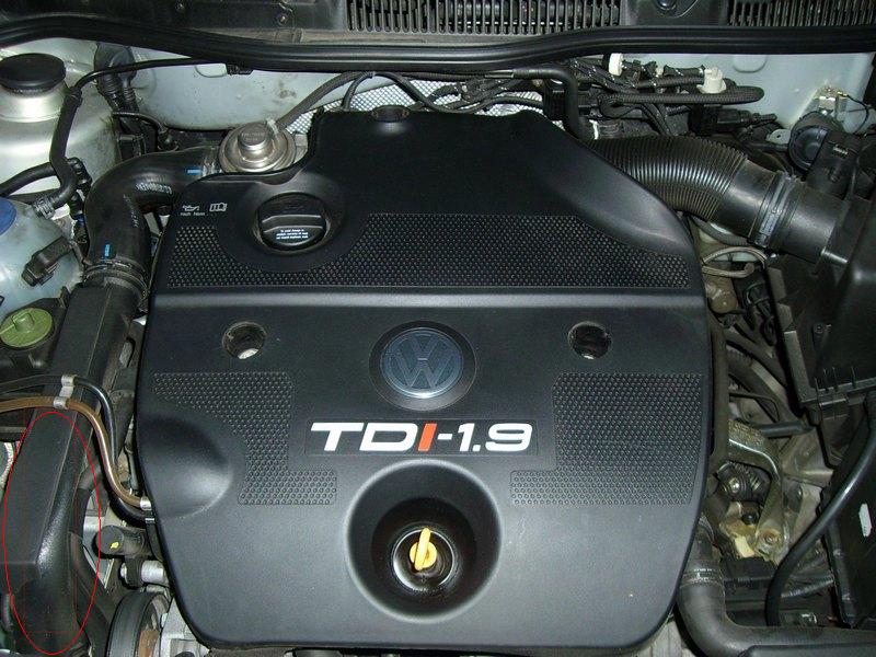

Някой от дебелите маркучи на турбото е изскочил /по-вероятно от това да се е спукал/ ,обикновенно този долния дето излиза от кулера го прави този номер ! След като устаноиш кой е трябва и да разбереш защо се е получило,дали от някакви ремонти при които не е затегната добре скобата или турбината пренадува и е видял зор !!!
hooligan_sk
Мнения: 7867
Двигател: EA113
Re: Какво гръмна? AHF
Мнениеот hooligan_sk » Пет 04 ное 2011 22:46
Ей тоя пич се беше измъкнал, долу при алтернатора. за ключ :да:
